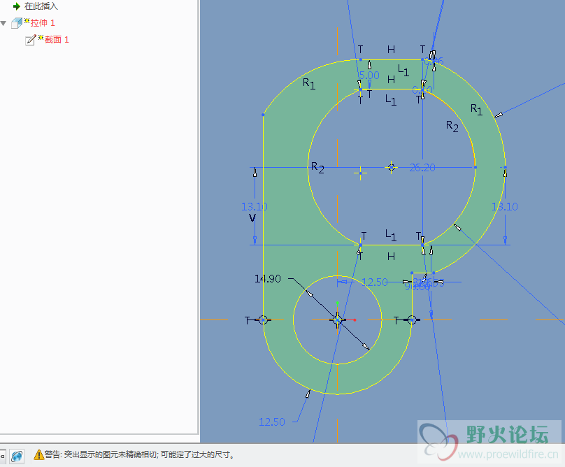

警告: 突出显示的图元未精确相切; 可能定了过大的尺寸。
怎么设置 突出显示 能明显一点
98
129
 楼主| 发表于 2017-9-26 10:10 | 显示全部楼层
这草绘问题出在哪儿?? 怎么改?? 求助大神

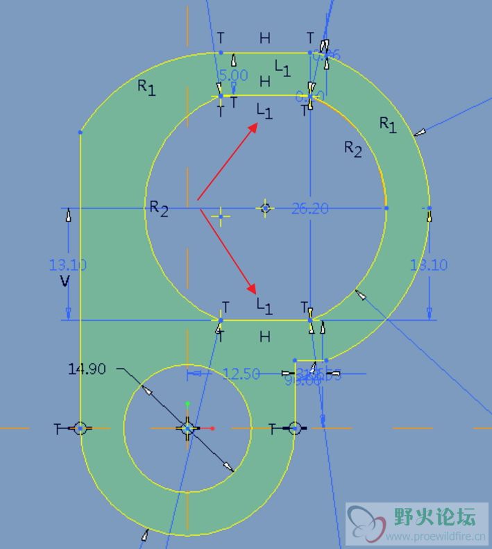

发表于 2017-9-26 10:47 | 显示全部楼层
这个草图,中心那个圈里面,很明显圆弧与直线就不相切啊

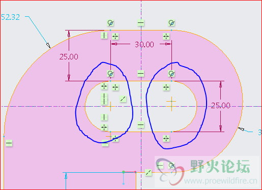

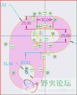

发表于 2017-9-26 11:38 | 显示全部楼层
这两个尺寸有问题

发表于 2017-9-26 12:08 | 显示全部楼层
能不能分几步做?
将截面做的简单点。
个人建议,
仅供参考。

发表于 2017-9-26 14:48 | 显示全部楼层
相切点在直线端点的话,那么弧的圆心一定在你这两条平行相等直线的端点连线上,

 楼主| 发表于 2017-9-26 15:02 | 显示全部楼层
已经改好了   有个参照影响了  删掉就好了
