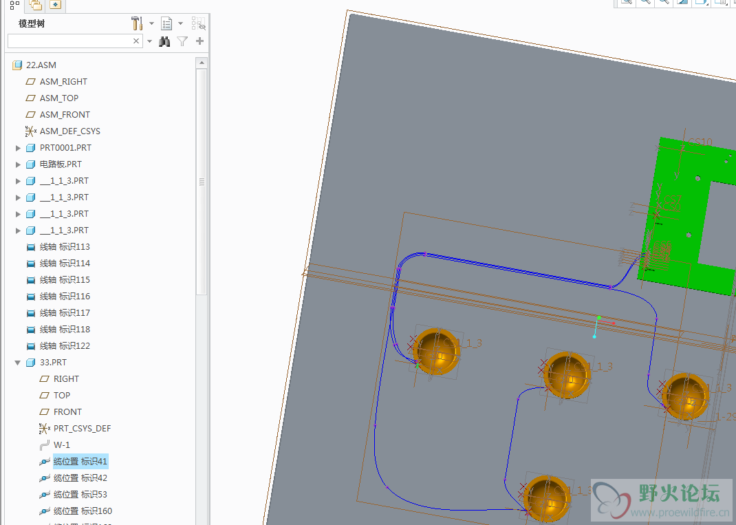

手头没这样的模型,你发上来看看
 楼主| 发表于 2017-9-27 10:37 | 显示全部楼层
这是之前在野火一个帖子下载的,里面就有我之前说的那个缆位置,我看一般这个缆位置好像只能编辑,如果能删不是会比较方便吗

发表于 2017-9-27 22:43 | 显示全部楼层
试了下,把红色的缆/束段删了,前面的缆位置就没有了

发表于 2019-1-5 08:36 | 显示全部楼层
不能删除, 只能进行编辑,可以修改坐标点呀
