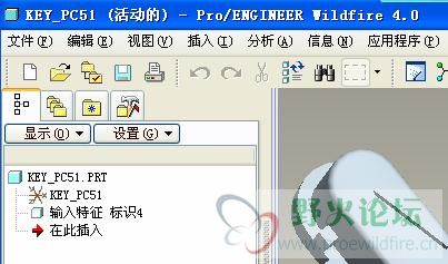

请教各位大老,我的一个proe的.prt文档怎么转换为.stl文档;前提是,我的prt文档只有一个导入特征,如下图:C:\Documents and Settings\larry\桌面\222.jpg

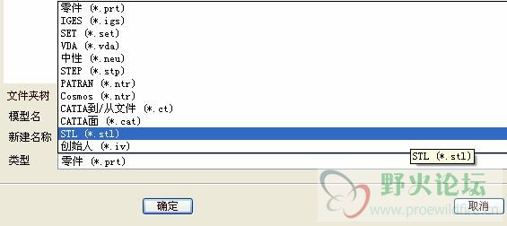

菜单“文件”----“另存为”----从“文件类型”下拉列表里选择“STL (*.stl)”,输入文件名,“确定”,完成了。如图,就是你说的输入特珍。

保存副本里,选择你所要的格式就行.

各位老大,请看清楚我的prt文档只有一个导入特征      如果是proe建的模型,那是没有问题的,但是,我的prt文档只有一个导入特征,在模型树上.
我的另存就没有.stl文件类型
