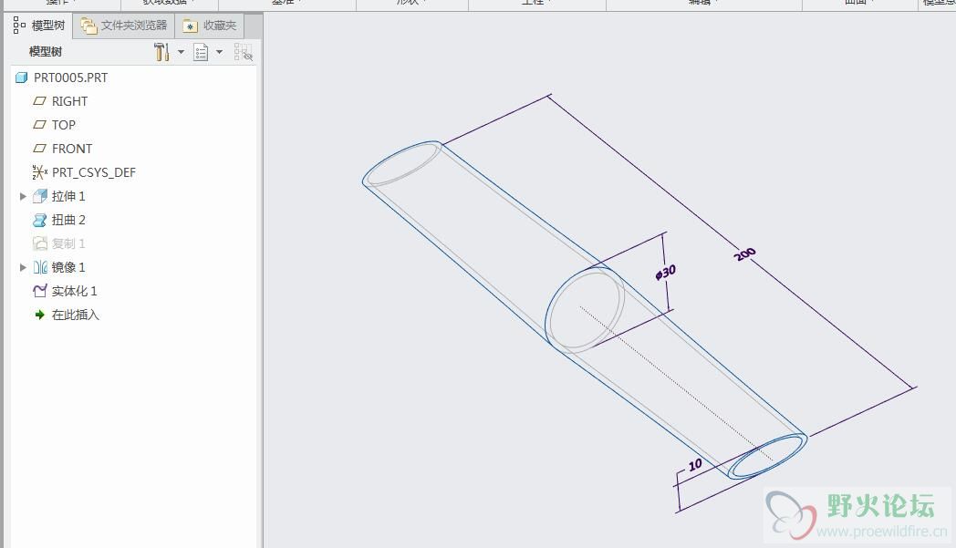

圆管两端压平怎么画,如果可以上传prt

用边界混合,或者可变扫描应该可以吧,
图线条随便画的

扭曲参数化做的
