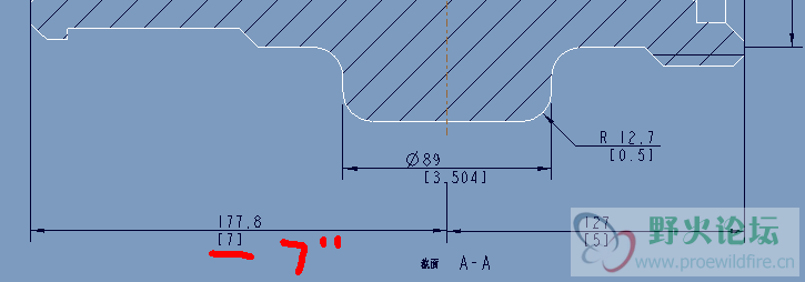

工程图标注上的英制尺寸后的两撇如何显示

 楼主| 发表于 2017-9-24 10:19 | 显示全部楼层
不行,后缀只能加在主尺寸后面

 楼主| 发表于 2017-9-24 10:20 | 显示全部楼层
903188841 发表于 2017-9-24 09:40
添加后缀不可以的么
是在公英制尺寸同时显示后缀无法控制加在第二尺寸上

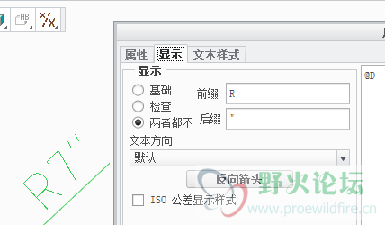

发表于 2017-9-26 12:49 | 显示全部楼层
两种方式:
1.使用参数;
2.在7后面加上@+";
3.主尺寸可以使用后缀;

 楼主| 发表于 2022-5-21 14:31 | 显示全部楼层
chenxl423 发表于 2017-9-26 12:49
两种方式:
1.使用参数;
2.在7后面加上@+";
主尺寸为公制,第二尺寸为英制的是由公制自动换算的标注方式,是内置在@D里面的,是不好在第二尺寸7的后面加上@+;如果是采用手工标注的话是可以显示和标注的
