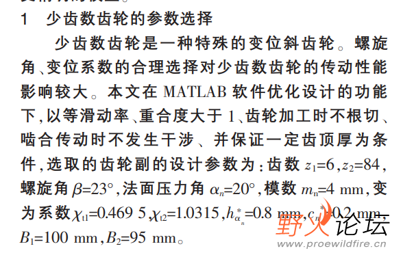

摘要:运用MATLAB强大的数值计算功能,先对少齿数齿轮的参数进行优化设计,再求解齿廓方程得到齿轮端面齿廓曲线上的坐标点。将坐标点数据文件导入到Creo2.0中,建立齿轮端面齿廓曲线并扫描生成三维实体模型,并对齿轮进行虚拟装配、动态仿真分析及全局干涉检测。为少齿数齿轮的APDL参数化建模提供了精确的齿廓曲线点,同时也为后续虚拟样机的建立、动力学分析以及少齿数齿轮产品CAM制造仿真提供了更精确的三维实体模型。

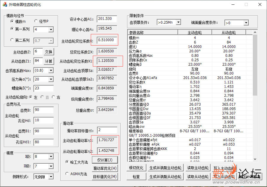

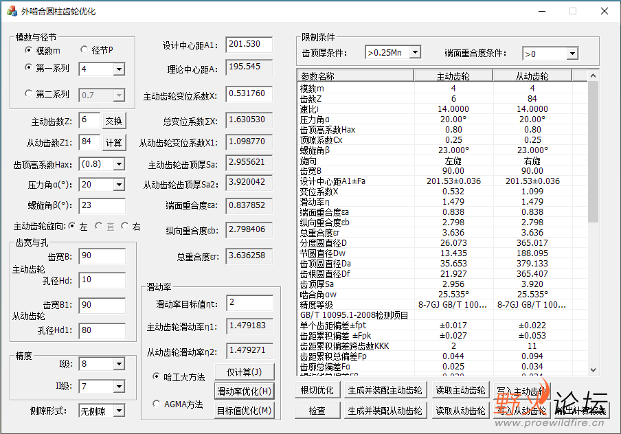

发表于 2022-12-8 15:32 | 显示全部楼层
按文章提出的条件:
因文章没有给出中心距,大概推导为201.53
跟我的滑动率相等得出的结果有些差别
