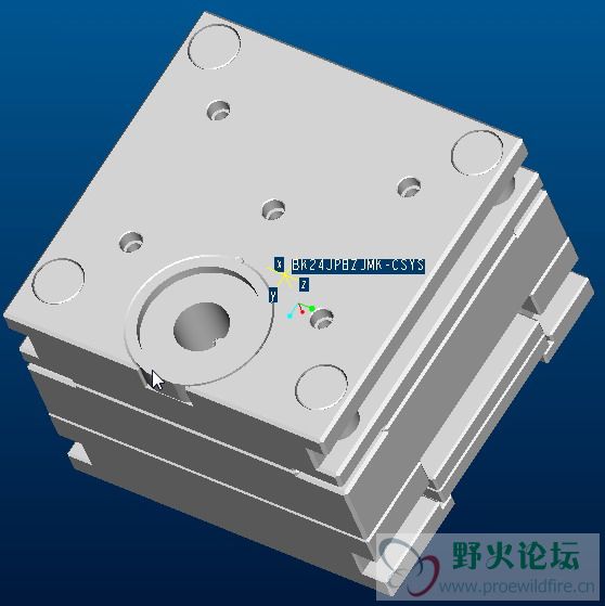

经常在论坛上看到大家发布分享的模具资料,各部件设置成不同颜色,看来层次分明,特别明晰。本来也想贴两付自己设计的模具,可整套模具都是单色的——想问问模具各部件不同颜色是怎么设置的啊?

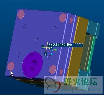

在颜色现外观中设置不同颜色行了

多谢suxuhui兄及massjet520兄费心指点! 明白了。
