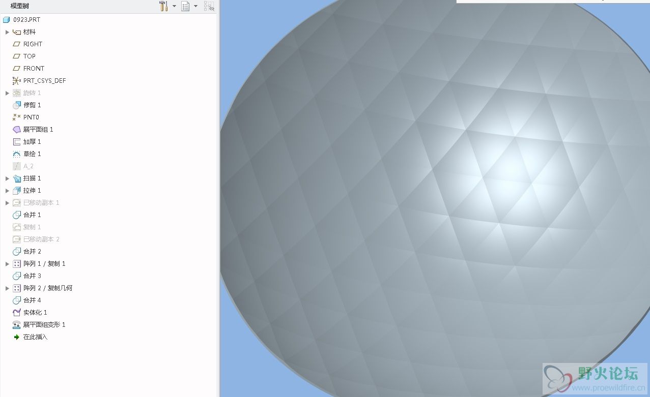

发表于 2017-9-25 08:23 | 显示全部楼层
你看下,是不是你要的
20170925.rar
217.51 KB, 下载次数: 119

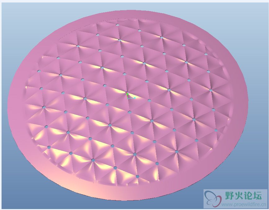

发表于 2017-9-25 10:48 | 显示全部楼层
看看我做出来的效果是不是你想要的!
97
111
 楼主| 发表于 2018-1-11 13:45 | 显示全部楼层
WEI5209025 发表于 2017-9-25 10:48
看看我做出来的效果是不是你想要的!
不错,是的!
