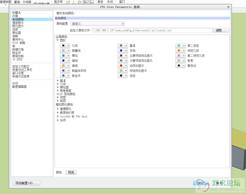

请教下creo的系统配色方案是怎么保存的?默认的配色都不是很好,配置怎么保存和替换?
每次重启软件又还原了

发表于 2017-9-23 10:30 | 显示全部楼层
如楼主截图界面设置好三维模型背景颜色及工程图背景颜色后,点击下方--<颜色>右边--导出.scl文件(最好放配置文件一起,就不会弄丢),然后点击自定义颜色--浏览--选取刚刚导出的scl文件,最后导出配置config文件==OK,一次性设置完成。

 楼主| 发表于 2017-9-23 18:52 | 显示全部楼层
340047351 发表于 2017-9-23 10:20
个人认为默认的配色才是最好的
白底的太闪了

 楼主| 发表于 2017-9-24 08:49 | 显示全部楼层
long1291 发表于 2017-9-23 10:30
如楼主截图界面设置好三维模型背景颜色及工程图背景颜色后,点击下方--右边--导出.scl文件(最好放配置文件 ...
感谢,这种方法实用
