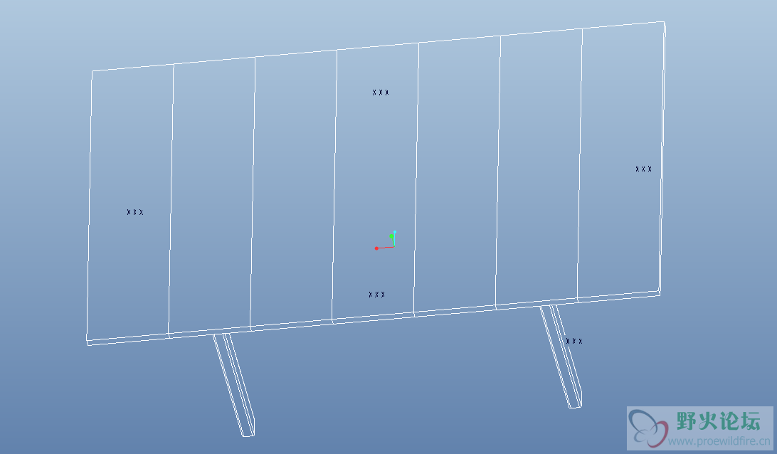

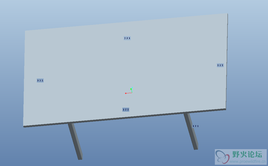

如图所示,我看公司里的人用SW看装配图时中间会有明显的缝隙,为什么我这没有,请教大神! QQ图片20170922231741.png QQ图片20170922231746.png

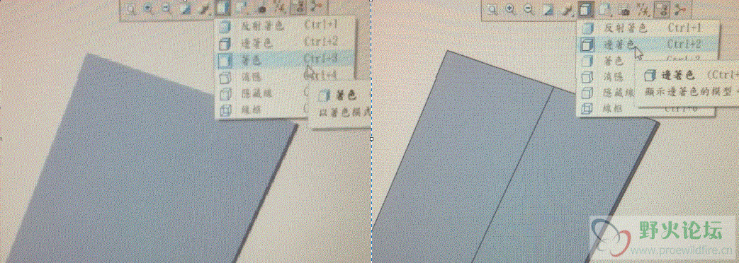

发表于 2017-9-23 11:29 | 显示全部楼层
好象是
一个是实体模式,
一个是无隐藏线的线框模式。
