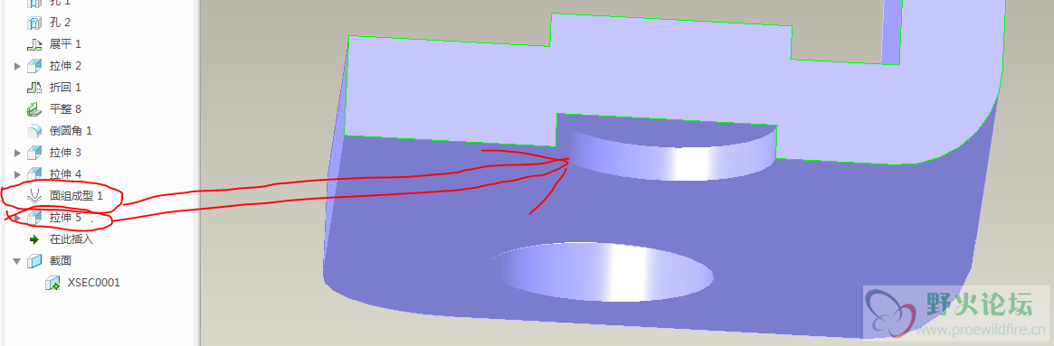

[求助] 这个用钣金件如何画?

 楼主| 发表于 2017-9-25 08:42 | 显示全部楼层
costa1221 发表于 2017-9-23 09:00
如果你用模具成型没做出来,那就草绘成型咯
proe5.0没有草绘成型的命令,croe2.0以上才有这个命令,我用的是proe

 楼主| 发表于 2017-9-25 08:43 | 显示全部楼层
zengqing110 发表于 2017-9-23 10:10
钣金加工打凸和加强筋推荐用尺寸关系
谢谢你的建议,学习了

 楼主| 发表于 2017-9-25 08:44 | 显示全部楼层
这个用凸模命令画不出来,用凸模画内部圆是3.2的话,外部冲出来的圆就是6.2,而不是3.5

发表于 2017-9-25 09:00 | 显示全部楼层
草绘成型,妥妥的

发表于 2017-9-25 17:14 | 显示全部楼层
用草绘或者曲面成型,然后拉伸切除多余的部分!

发表于 2017-9-25 22:04 | 显示全部楼层
在拉伸切除,我平时是这样操作的,如有一步成型的方法还请分享分享

 楼主| 发表于 2017-9-26 13:31 | 显示全部楼层
q983498440 发表于 2017-9-25 09:00
草绘成型,妥妥的
草绘成型跟模具成型都不行,我试过了

 楼主| 发表于 2017-9-26 13:32 | 显示全部楼层
这种方法我也一直在用,但是感觉这种方法有点傻!
同行啊,我也是这么操作的

发表于 2017-9-26 19:46 | 显示全部楼层
凸模指令可以做
