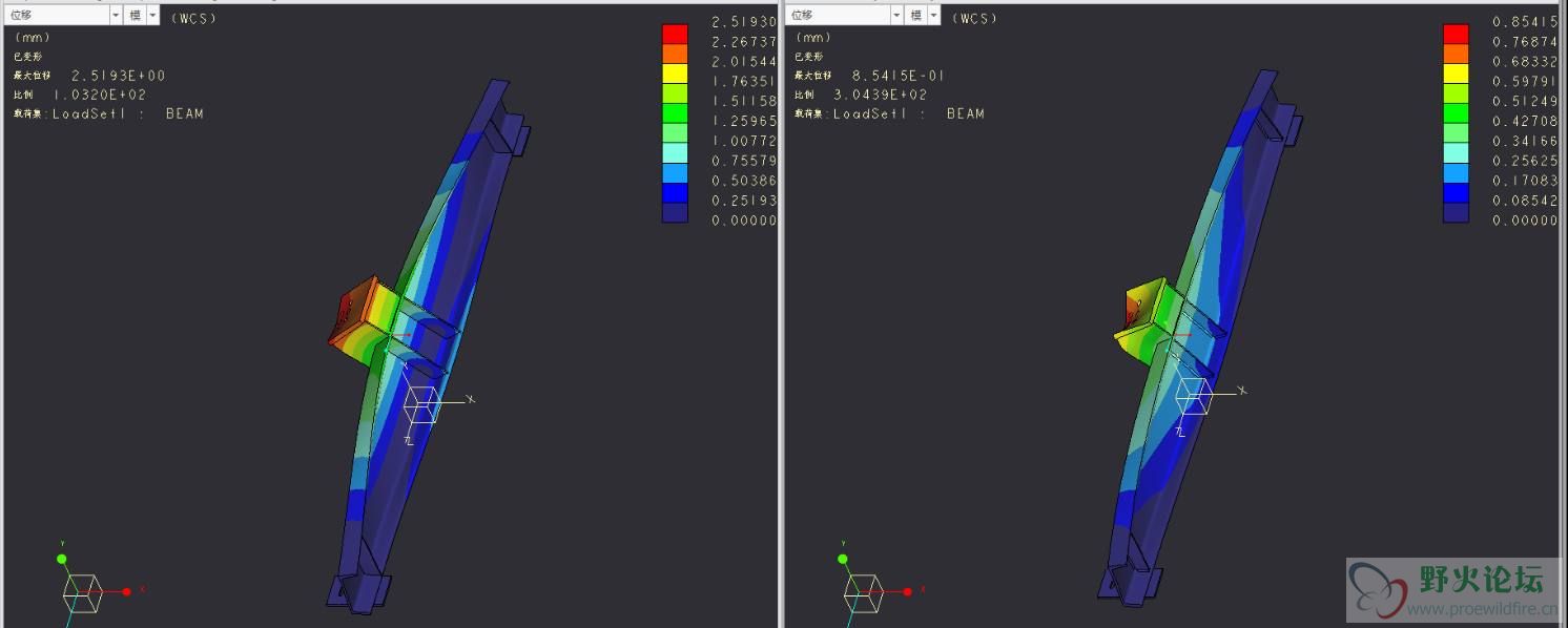

下面左图为槽钢增加轨迹筋特征;右图为装配体中增加筋零件。其他条件力,约束,筋板位置都一样,网格划分默认,分析结果却差异很大!!
有大神知道原因不?

模型在单位,可以试下加轨迹筋特征和加零件筋分别分析下,翼缘竟然差这么多,不晓得为啥

一个工件  你原生车出的加强筋 与  焊接一个加强筋有强度区别的

是的,组装加强筋只是为了制作的方便,肯定比原生的差一些
