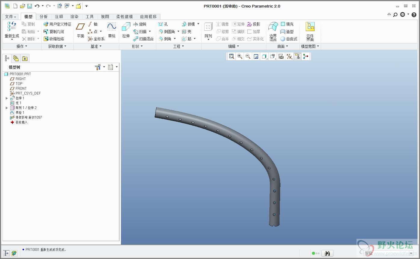

折弯只适用平面曲线,不适用弯曲曲线
这个模型沿着这条曲线折弯,怎么做?
链接:http://pan.baidu.com/s/1pLlzloB 密码:1vpf
下面的是stp,百度云有prt源文件 creo4.0
骨架折弯是最初的设想,你们不要局限在这种上面,我需要解决的是圆柱上面的特征。
普通的方法太过麻烦,比如曲面展平,这种需要阵列很多次,没试就放弃了。

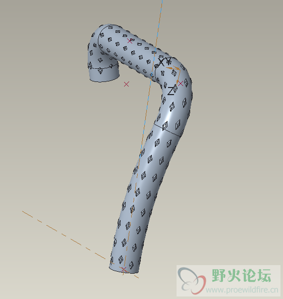

勉强做出一个,下面链接
链接:http://pan.baidu.com/s/1cCUkf8 密码:5zrh
已解决,勿回,谢谢

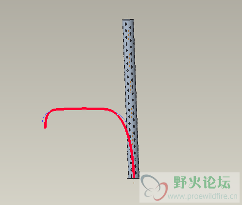

一个笨办法,是圆柱体吧。先量长度,然后画一个弯曲的曲线,再扫描,应该差不多了

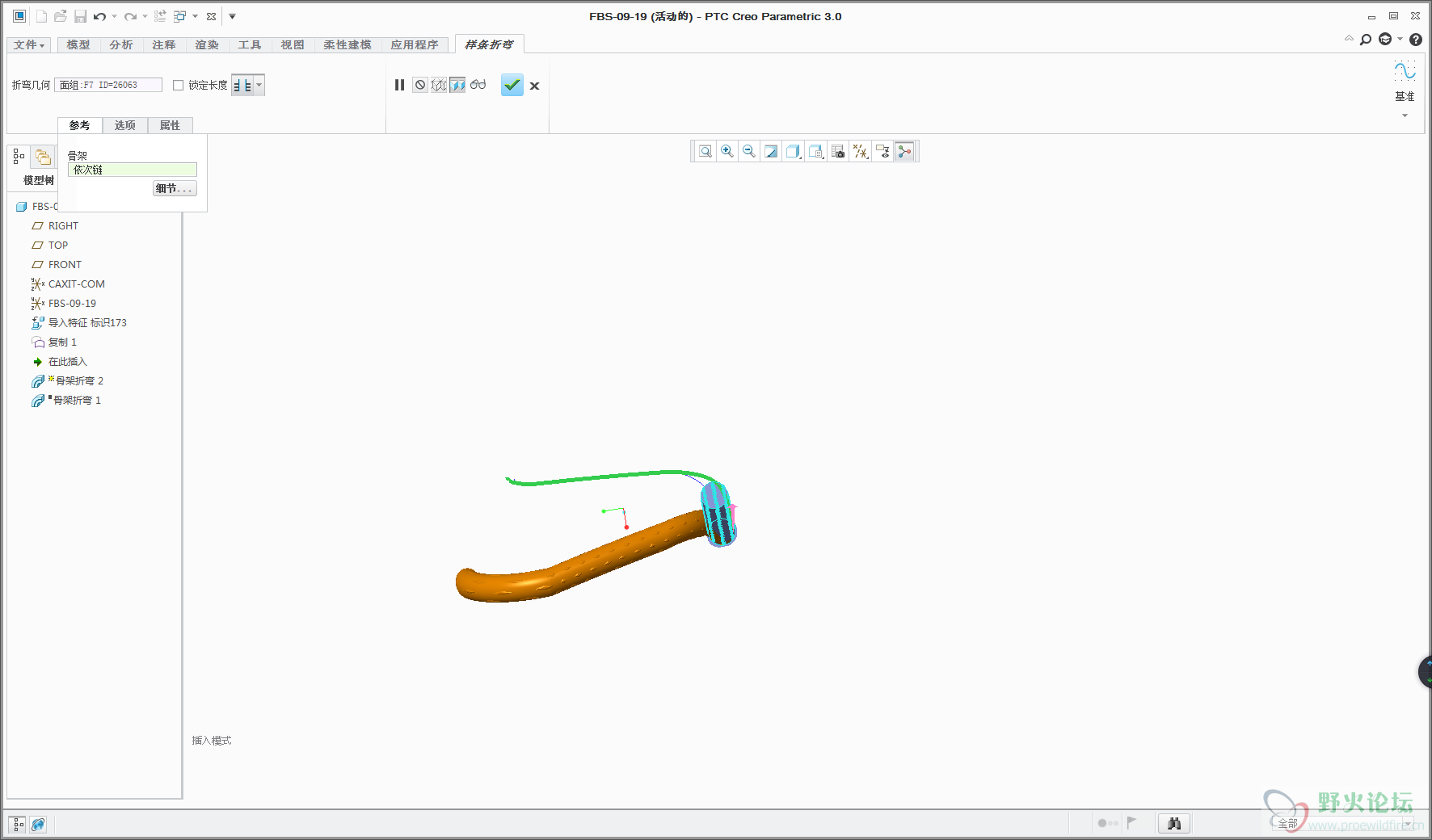

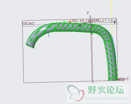

骨架折弯搞定
123.prt.zip
242.11 KB, 下载次数: 42

骨架折弯就好了

一般来说,拆弯后圆会变形,呵呵

PTC 平面曲线的定义是,能在平面上画出的曲线为平面曲线,这样的曲线随随便便都能折弯。
非平面曲线就是我上面的STP文件。有一段曲线是不能再平面上描出,这样的曲线是不能随随便便折弯
