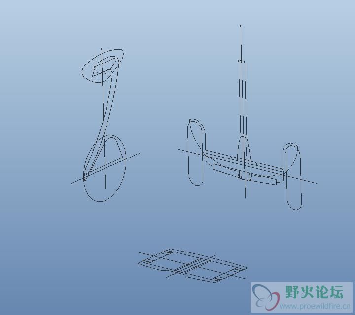

1、建模之前首先构建三视图方向的线稿,有助于把握产品真实的尺寸,建模的过程也好想象每个部件的位置关系。

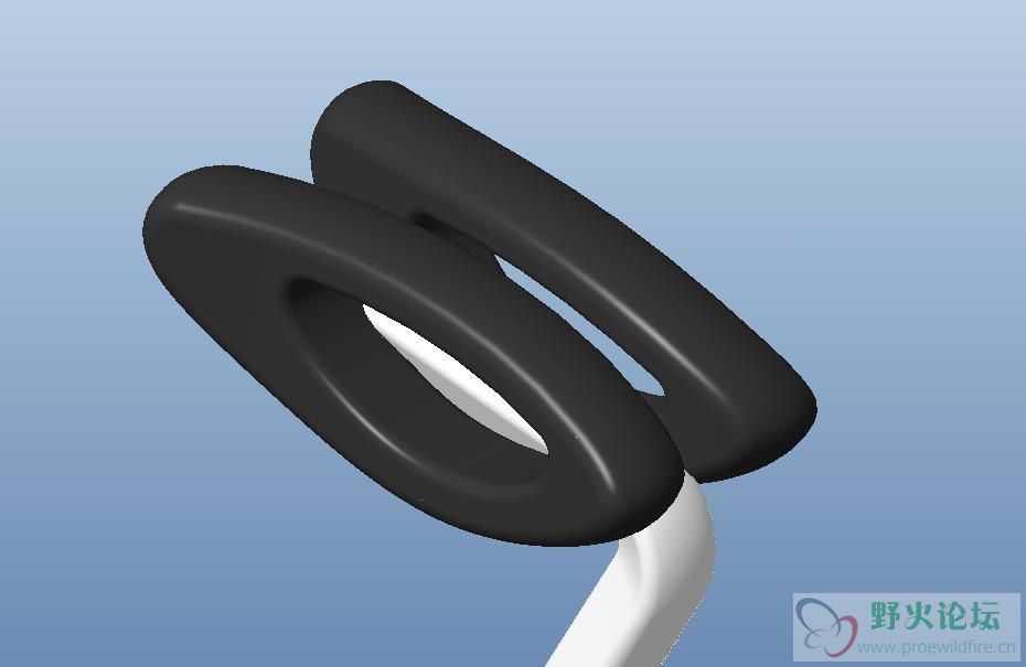

     护膝的泡棉部分。
从顶视图和侧视图上,我们可以get到这个“体”的构成。

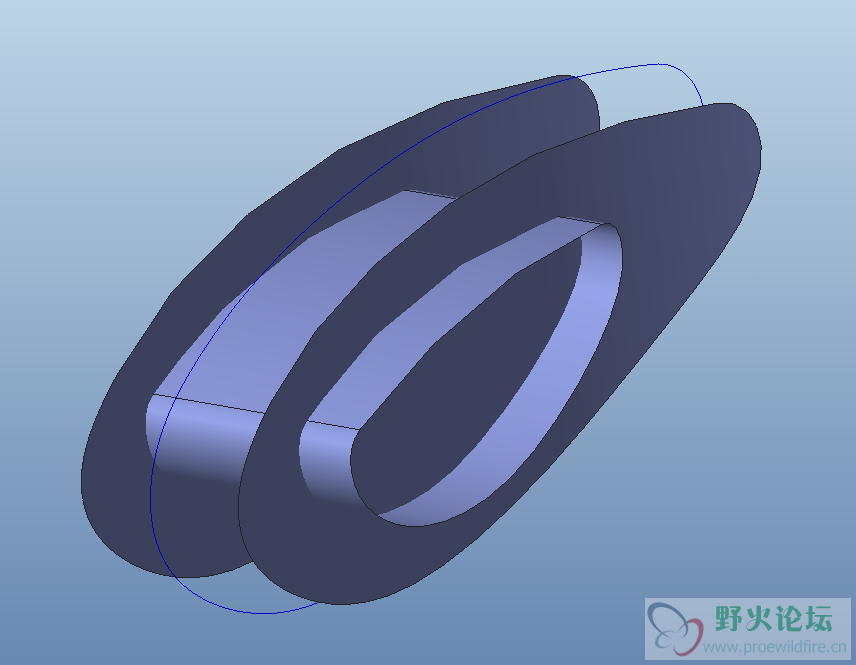

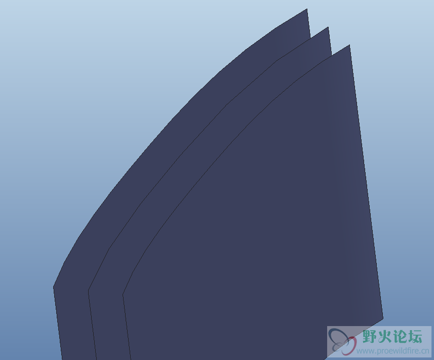

在top平面上,通过拉伸和偏移面的工具创建这样三个平面
接下来是画这几个面和曲线
133
174
