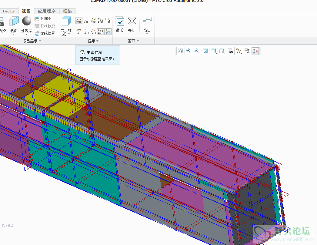

creo显示平面能不能不全显示,全显示好烦呀,根本分不清哪个是哪个?
点那个显示平面能不能只显示选中零件的平面呢?

发表于 2017-9-20 12:04 | 显示全部楼层
层隐藏

发表于 2017-9-20 13:49 | 显示全部楼层
平面不过是个建模辅助,用过后关闭即可,纠结这个干嘛?
没法看清平面,可以用右键查询选取.

不是纠结,想选特定零件的平面,但是显示出来 的太多选 不到
发表于 2017-9-23 14:56 | 显示全部楼层
可以把特定需要的面显示出来,关掉平面后只有需要显示的平面

晕,那怎么弄呢,是不是很麻烦
发表于 2017-9-26 15:20 | 显示全部楼层
zhuimengniao 发表于 2017-9-23 18:51
晕,那怎么弄呢,是不是很麻烦
额,不难,你打开你零件,选中你要的面,然后“属性”,就有点类似于工程图中基准面的设置

还没学会,不过这个有点用
