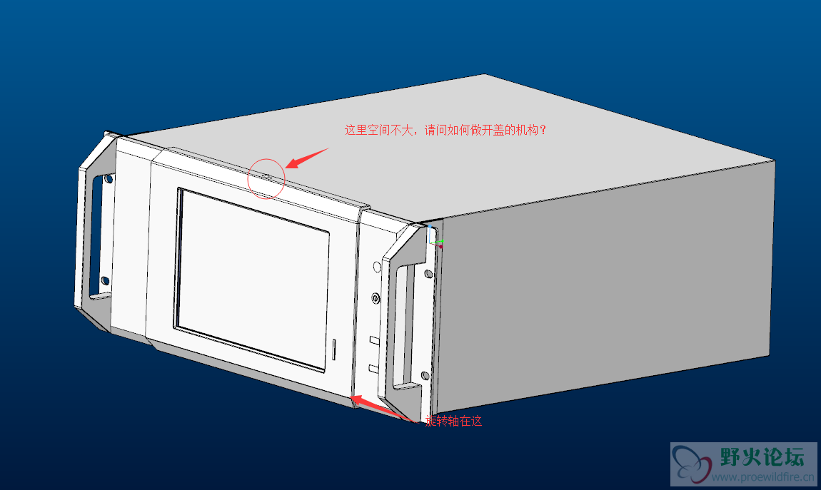

各位大神,请教下图片里面的产品如何做开盖和旋转机构比较牢靠。谢谢了!

塑料的话可以参考CD机的做法

 楼主| 发表于 2017-9-20 11:18 | 显示全部楼层
YT悠然南山 发表于 2017-9-20 10:58
塑料的话可以参考CD机的做法
之前看过CD机的 机构,是齿轮带 转轴的方式 ,考虑能不能结构做简单点, 上面也没空间装锁扣的机构。

参考汽车后备箱

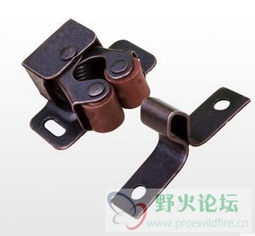

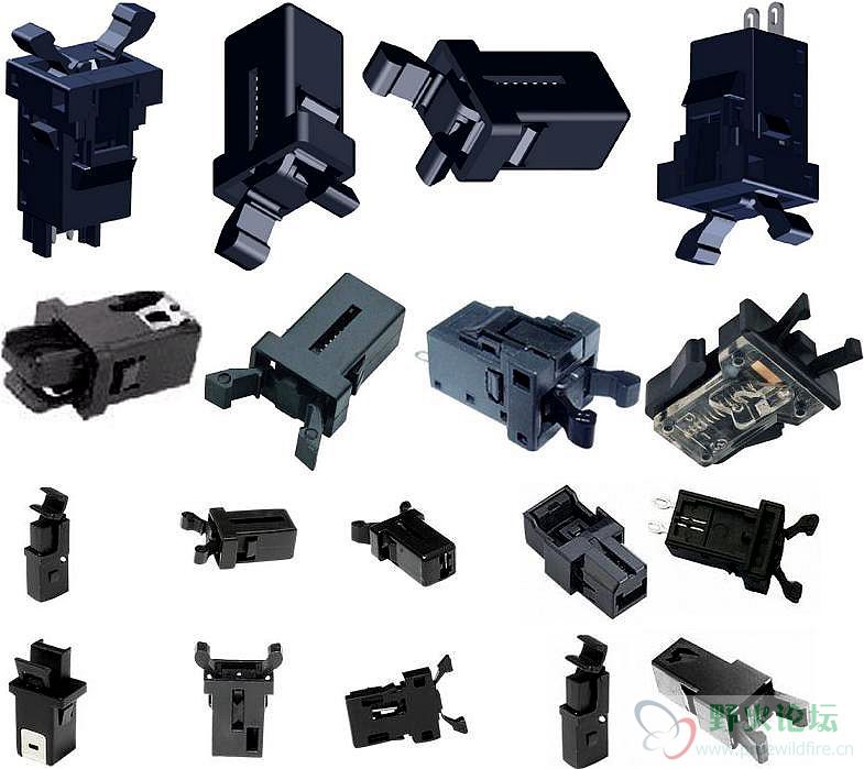

用卡扣开关或者油箱盖开关或者碰珠开关

还有铰链
