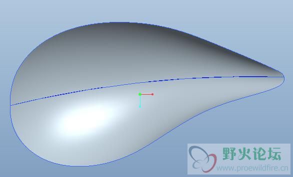

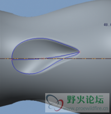

边界混合?那条引导的弧线是会怎么画出来的,想不明白,老司机带带我!!!

发表于 2017-9-20 10:14 | 显示全部楼层
用投影或者两个曲面相交都可以实现。

发表于 2017-9-20 10:58 | 显示全部楼层
目测就是切了一块面,中间做条线边界混合出来,然后倒圆角,那条线弄2个基准点做个平面画出来就行了

发表于 2017-9-20 13:57 | 显示全部楼层
这是两条草绘投影到曲面上,再在中间平面画个轨迹边界混合出来

发表于 2017-9-20 14:13 | 显示全部楼层
可变截扫出来,再补个面
