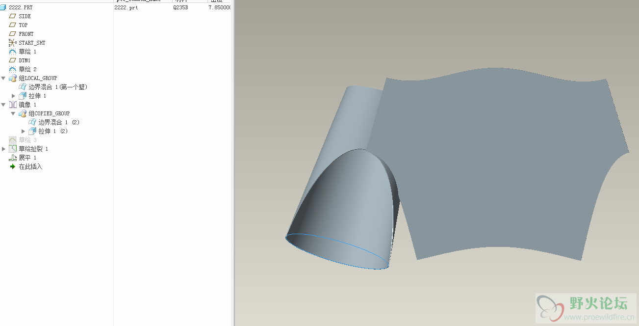

求助,这个裤管怎么建模,一直以来没搞多个截面的钣金件
这个裤管怎么建模、展开?
这个裤管怎么建模、展开?
像这样的怎么建模?
像这样的怎么建模?

楼主是什么意思,没搞明白

不知道怎么根据这个图纸建模,求prt

参照你的尺寸做一个平整壁就好啦,不知道我理解的对不对。

不是平整壁呀

没看见你下面的小图,我先试下,应该要用曲面做

搞不定了

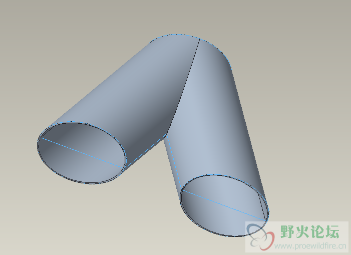

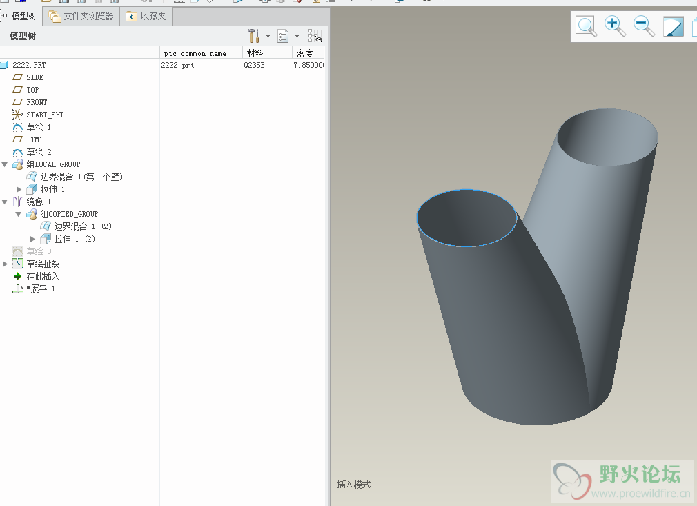

用两个混合就可以了!
tr.prt.rar

楼主想要的是这样的吗
