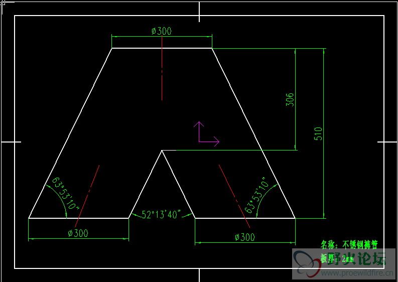

这个钣金件怎么建模呀?本人在钣金方面是菜鸟一只
这个钣金件怎么建模?
这个钣金件怎么建模?
像这样的怎么建模
像这样的怎么建模

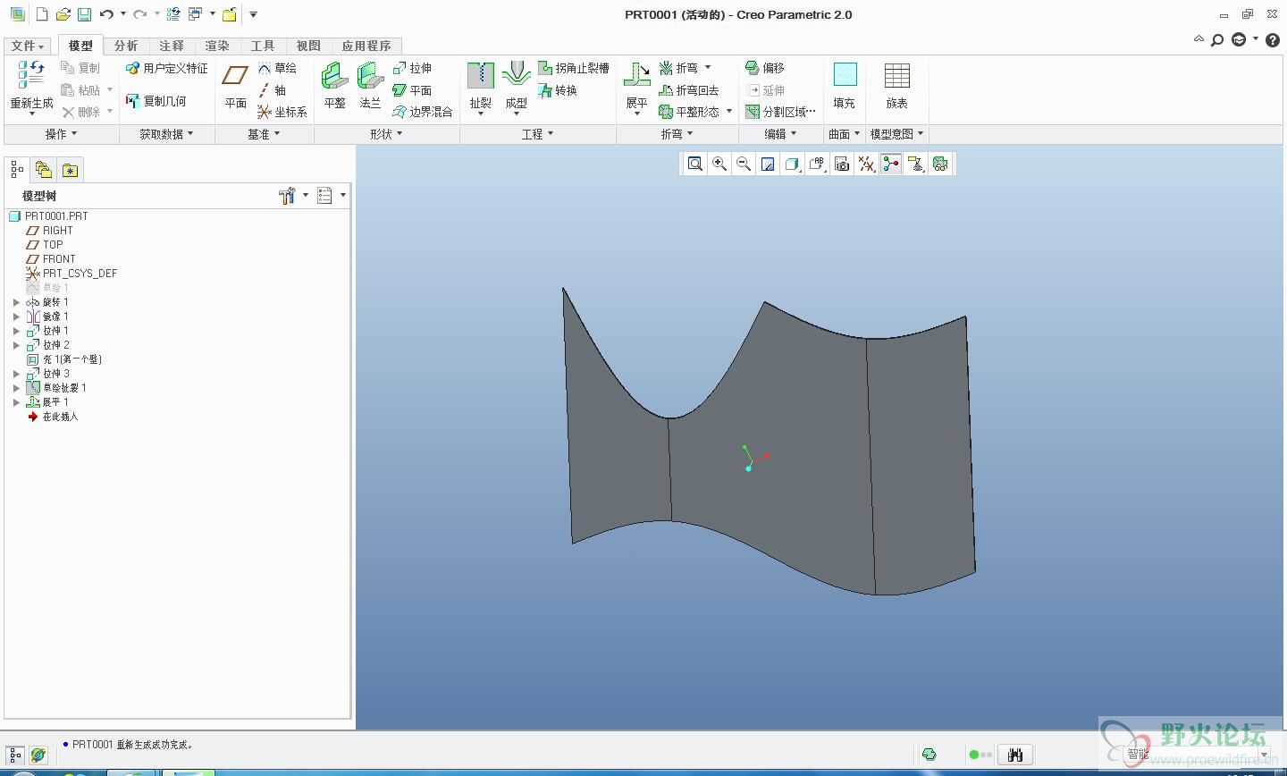

发表于 2017-9-20 12:31 | 显示全部楼层
不就是两个旋转呀

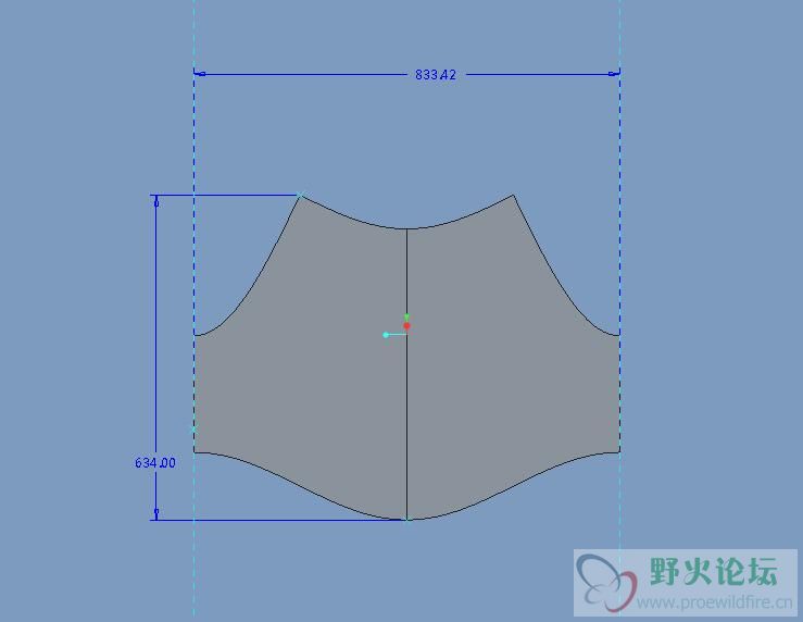

发表于 2017-9-20 13:52 | 显示全部楼层
按照我的理解角度是参考尺寸,实际中心线应该是经过上圆的中心的。
这个钣金件应该是左右两个钣金件焊接而成,左、右钣金展平后的效果如图。
dd.prt.zip
102.86 KB, 下载次数: 33
chenxl423 + 1 热心助人
Creo4.0
184

发表于 2017-9-20 15:49 | 显示全部楼层
这个钣金件应该是左右两个钣金件焊接而 ...
在最短的地方扯裂,会不会更好一点?
纯属讨论,没别的意思啊。
342
458
发表于 2017-9-20 16:00 | 显示全部楼层
liurunxing 发表于 2017-9-20 15:49
在最短的地方扯裂,会不会更好一点?
纯属讨论,没别的意思啊。
是的 应该更好 我那个就瞎画一下
主要是要看怎么省板料
最短边展平
最短边展平
