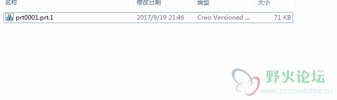

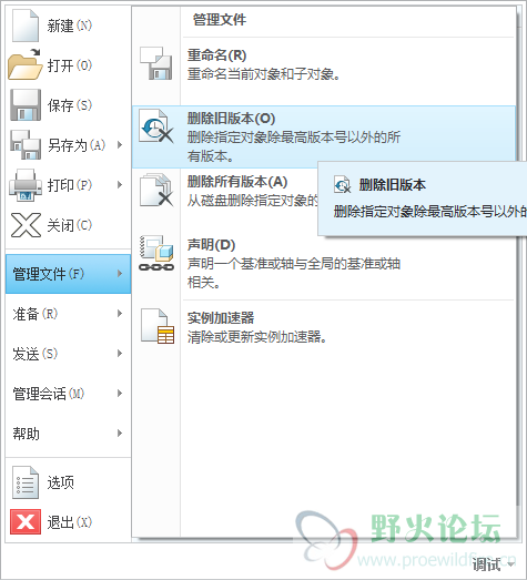

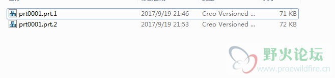

本人安装了CREO3.0之后试用了下删除旧版本版本完全无效!并不是不能用这个按键,而是使用后并没有删除文件!如图
1保存第一个
1保存第一个
保存第二个
保存第二个
删除旧版本
删除旧版本
文件还是存在
文件还是存在

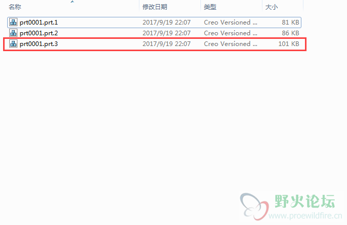

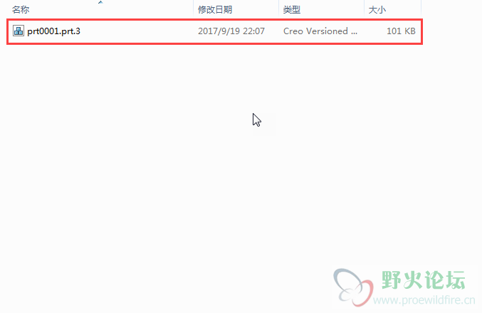

完全可以使用,应该是你操作用问题吧,看下图
删除前
删除前
删除后
删除后

先设置工作目录

工作目錄設定好之後,會統一在文件夾裡刪除

可以用purge文件在文件夹下手动清除旧版本
