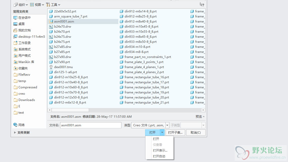

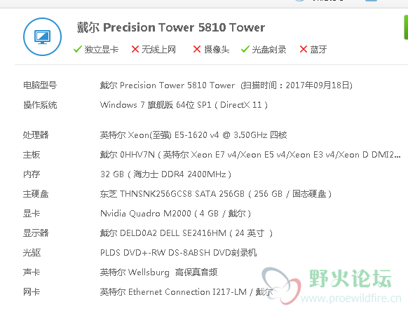

各位大侠帮我看看昨天刚买的电脑,使用感觉还不如原来的I5的电脑。主要问题就是打开文件太慢,但是一旦打开了,操作却没问题。

发表于 2017-9-19 17:54 | 显示全部楼层
你不会打开

发表于 2017-9-19 20:12 | 显示全部楼层
打开时选择打开自动

发表于 2017-9-19 21:54 | 显示全部楼层
更新显卡驱动试试,
最新的驱动,兵不一定是最匹配的

电脑配置满不错的!

 楼主| 发表于 2017-9-19 22:35 | 显示全部楼层
mico_zhao 发表于 2017-9-19 21:54
更新显卡驱动试试,
最新的驱动,兵不一定是最匹配的
大型文件转动、移动操作比原来好多了

发表于 2017-9-20 09:10 | 显示全部楼层
除显卡略次,其他配置挺好的啊!
