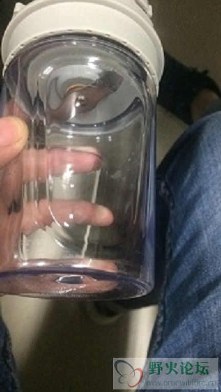

[已解决] 这种凹进去的特征是怎样画的
81
发表于 2017-9-19 17:06 | 显示全部楼层 |阅读模式
老司机带带我
001.prt.rar
200.71 KB, 阅读权限: 10, 下载次数: 5
我画出来了Creo2.0的需要的可以看下

发表于 2017-9-19 17:11 | 显示全部楼层
图也没,PRT也没...
81
 楼主| 发表于 2017-9-19 17:29 | 显示全部楼层
iskgjj 发表于 2017-9-19 17:11
图也没,PRT也没...
刚图片太大,现在压缩完,刚发上来,您看看
974
173
1761
发表于 2017-9-19 17:33 | 显示全部楼层
底的话就旋转,如果侧面母指那里也是陷的话就投影曲线扫描,应该是可以达到效果的
81
 楼主| 发表于 2017-9-19 22:30 | 显示全部楼层
画出来了,旋转出片体,然后偏移曲面,在侧平面拉伸一个弧形片体,用于求和片体1和偏移后的曲面,就可以了
213
223
发表于 2017-9-19 22:34 | 显示全部楼层
学习下
97
发表于 2017-9-19 22:59 | 显示全部楼层
一个旋转  在一个VSS  两个合并一下不就好了
926
1157
发表于 2017-9-20 08:25 | 显示全部楼层
搅拌机啊
3194
3621
发表于 2017-9-20 08:42 | 显示全部楼层
旋转后做偏移!
