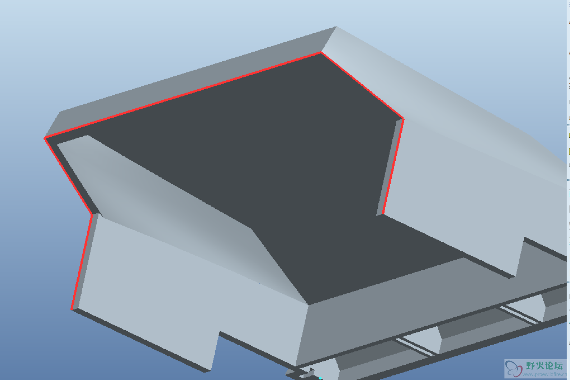

请教各位如何在红边上切除作公止口,谢谢

唇?偏移?

直接偏移-合并-实体化就行了吧

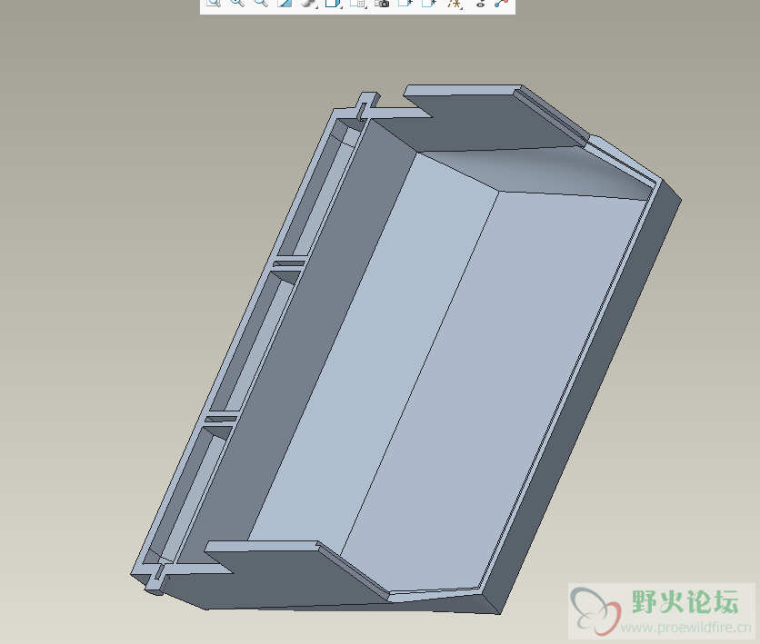

我扫描了,感觉两个斜面处不太对!
发表于 2017-9-19 17:28 | 显示全部楼层
用唇命令

这个用唇命令不太好使。我扫描了一个,感觉不太好,参考!
mountain_b103.prt.rar
394.04 KB, 下载次数: 12

我的插入高级里没有唇命令,在工具选项里的输入框是锁定的也添加不了allow_anatomic_featuresyes,请问这是怎么回事谢谢。

你这个用唇特征做不出来的!

有曲面做吧.不在同一平面..一般都是要用到曲面来做.会比较好.偏移然后合并.生成实体.
