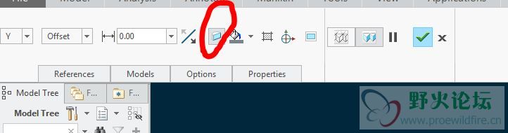

4、在实体中激活截面,模型全部显示为空壳状态,想让其显示为实体怎么设置?

4.如下图,没点击封闭截面
