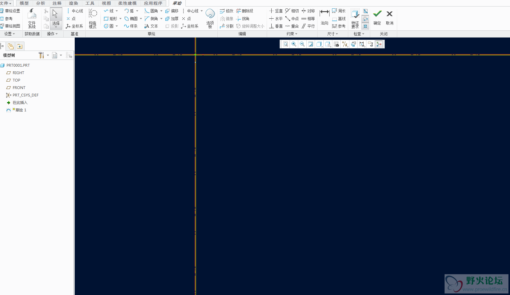

DXF文件是CAD导出的,导出前组合了,也检查了密闭
但是导入到creo 的时候,能编辑的,但是进入草绘就自动消失了。这是什么原因呢

发表于 2017-9-19 17:52 | 显示全部楼层
图元太多了吧

发表于 2017-9-19 22:43 | 显示全部楼层
这种现象我见多了。你可以直接用另一中方法:直接插入当前的工作界面里,不要在草绘环境里导。
 楼主| 发表于 2017-9-29 14:20 | 显示全部楼层
谢谢,成功导入了,就是现在不知道为什么导入的是不闭合的状态,提示是 截面必须包含几何图元,在CAD里检查的时候是闭合的。这个是不是有什么地方设置
