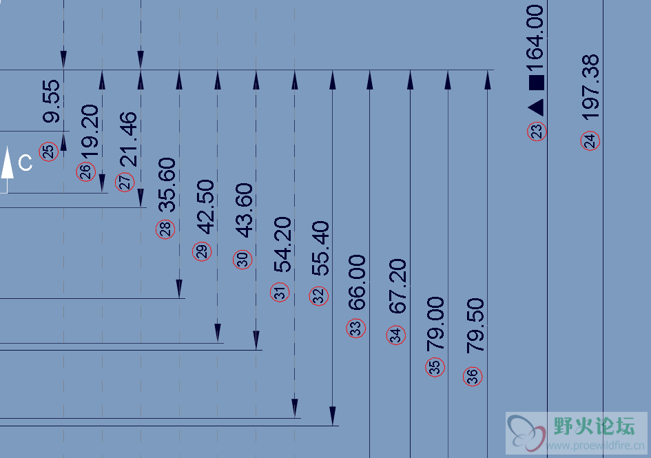

为方便测量尺寸做FAI,图纸上要求每个尺寸均放置一个序号,目前放置的是球标。现在碰到一个比较烦人的问题,标注好图纸,给领导审核时,会有变动,或许增加,或许减少尺寸,这样一来,几乎全部的球标序号需要更改,特请教:
1.有无自动给标注的尺寸增加球标或序号的方法?(据说solidworks可以)论坛上搜索过,有个帖子说实现了,但是没有放解决方案。
2.有无给尺寸增加好球标后,球标序号随着尺寸增减自动变化的实现方法?
感觉自己搞不定,特向朋友们求助,请不吝赐教。
下图是现在做的图纸的一部分截图,供参考:
下面的链接是ESD_ProDevelop朋友写的有解决方案的帖子:
http://www.proewildfire.cn/thread-101638-1-1.html
3194
3621
