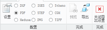

各位下午好,新人求助!就是工程图做完了以后,
问题1:点击另存为-快速导出PDF-然后我的工作目录下会迅速出现一个pdf,但是文件名是乱码的格式
点快速导出pdf是名称是乱码
点快速导出pdf是名称是乱码
,能打开,但是打开以后字体什么的和我creo工程图里的不一致,求助!
问题2:点击另存为-导出-选择PDF,发现预览按钮是灰的, 图2.png 点击其他格式的都可以预览,然后我在按钮是灰的情况下,依然继续导出的话,就会报错,
点完确定后,会报错
点完确定后,会报错
出不来这个pdf文件。
请各位帮忙看下什么问题,不胜感激!

发表于 2017-9-18 17:47 | 显示全部楼层
不要有中文
817
924
发表于 2017-9-18 18:18 | 显示全部楼层
不能有中文名,
 楼主| 发表于 2017-9-18 19:50 | 显示全部楼层
谢谢指教,是工程图不能有中文还是零件图不能有中文呢?为了这个中文名称,我特意上咱们论坛找到方法将配置文件config.pro增加了这一项“creo_less_restrictive_names  yes”,还请各位前辈明示,你们的creo文件都是不会采用中文命名的吗,然后就可以另存为-导出pdf图纸了是吧  (ps:感觉不用中文命名好不方便,图纸太多找不到的尴尬,因此之前才来论坛寻求中文名称的方法)

发表于 2017-9-18 22:48 | 显示全部楼层
Ninemiles 发表于 2017-9-18 19:50
谢谢指教,是工程图不能有中文还是零件图不能有中文呢?为了这个中文名称,我特意上咱们论坛找到方法将配 ...
Pdf文件名不要有中文

发表于 2017-9-19 08:09 | 显示全部楼层
3.0 转pdf不能中文名
4.0可以试试 据说支持更好

 楼主| 发表于 2017-9-19 20:07 | 显示全部楼层
   今天又好好验证了下,公司电脑安装的是creo3.0  M110 就会存在上述问题,我自己的电脑安装的是creo3.0 F000采用一样的config.pro配置,输入中文名称是可以导出pdf的!注意,只是说可以导出一个pdf文件,不过这个pdf文件的名字依旧是乱码的,但是可以打开,打开后也是正常的图纸(自己可以选择手动将这个pdf文件重命名想要的中文名字)~ 亲测可行
   已经有点蒙了,只能说creo好高深好强大啊,有时候让人真的无法理解,正在深入学习领悟中,谢谢各位热心的回答和帮助
