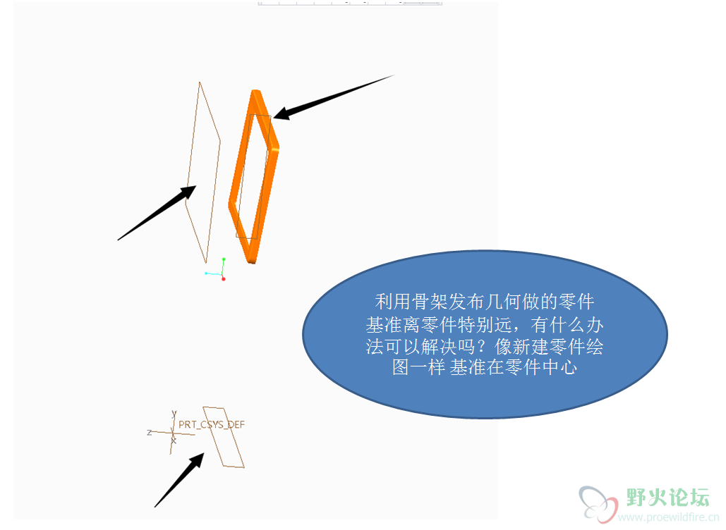

有什么办法可以解决吗  哪位朋友知道 麻烦告诉一下 感谢

发表于 2017-9-18 17:00 | 显示全部楼层
楼主可以把基准坐标系删除了,重新在模型所在区域创建基准坐标系

 楼主| 发表于 2017-9-18 17:09 | 显示全部楼层

把默认的三个基准面和坐标系都删除了吗 然后在建坐标系 在建三个基准面吗

有影响啊 你画图的时候基准离太远 参照等等都不方便

发表于 2017-9-18 17:15 | 显示全部楼层
删了坐标系,重新建坐标系就好了,然后在模型附近建基准面,把之前的基准面隐藏了。如果你把基准面都删了,就没法创建特征和坐标系了。

习惯就好  骨架复制过来的可以默认装配  这个很好  可以忽视其他

你这个我想到了 但是有一个问题哇 怎么保证建立的坐标系是零件的中心呢  然后在根据坐标系建三个基准面

先在骨架里做要发布几何的中心坐标(可利用点分中,再建面来定几何的中心坐标),用坐标定位放置,只要你骨架里做的坐标在中心,你复制的模型自然就在中心。
