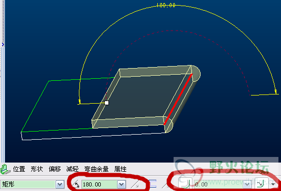

有一张板的一头有30mm需要折回180°,怎么来实现?谢谢

这叫压死边//
折弯半径设为0就可以了/
