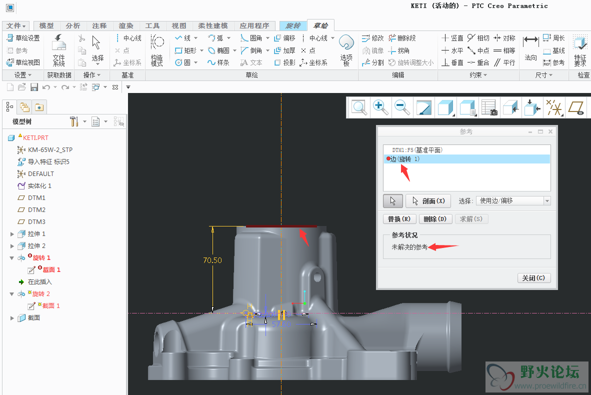

在绘制好一些特征,重生之后,会出现参考的丢失,或是为未解决参考?为什么会出现这种情况?然后在绘制特征中哪些参考是不能选的?

难免要参考的,不要选特征边或者面作为参考,特征调整过之后,参考就会丢失,直接选择TOP/FRONT/RIGHT面参考或者坐标系作为参考

这个边可能用到了组件或者之前的边,后来你在修改的时候特征发生变化了

怎样理解组件或者之前的边这个概念??

假如你参照的是一个直角边,后来你把直角边倒了圆角,那原来参照的直角边就找不到了.可能就出现这个情况.

那怎样正确选择参考或者说哪些参考不会丢失,避免这种情况发生呢?
