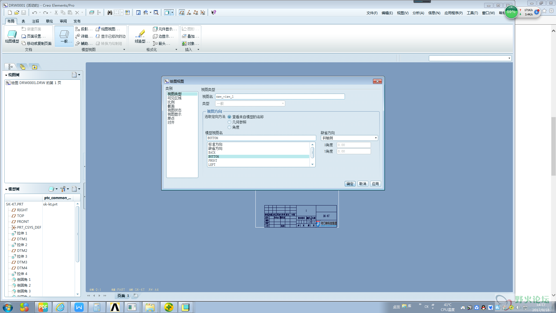

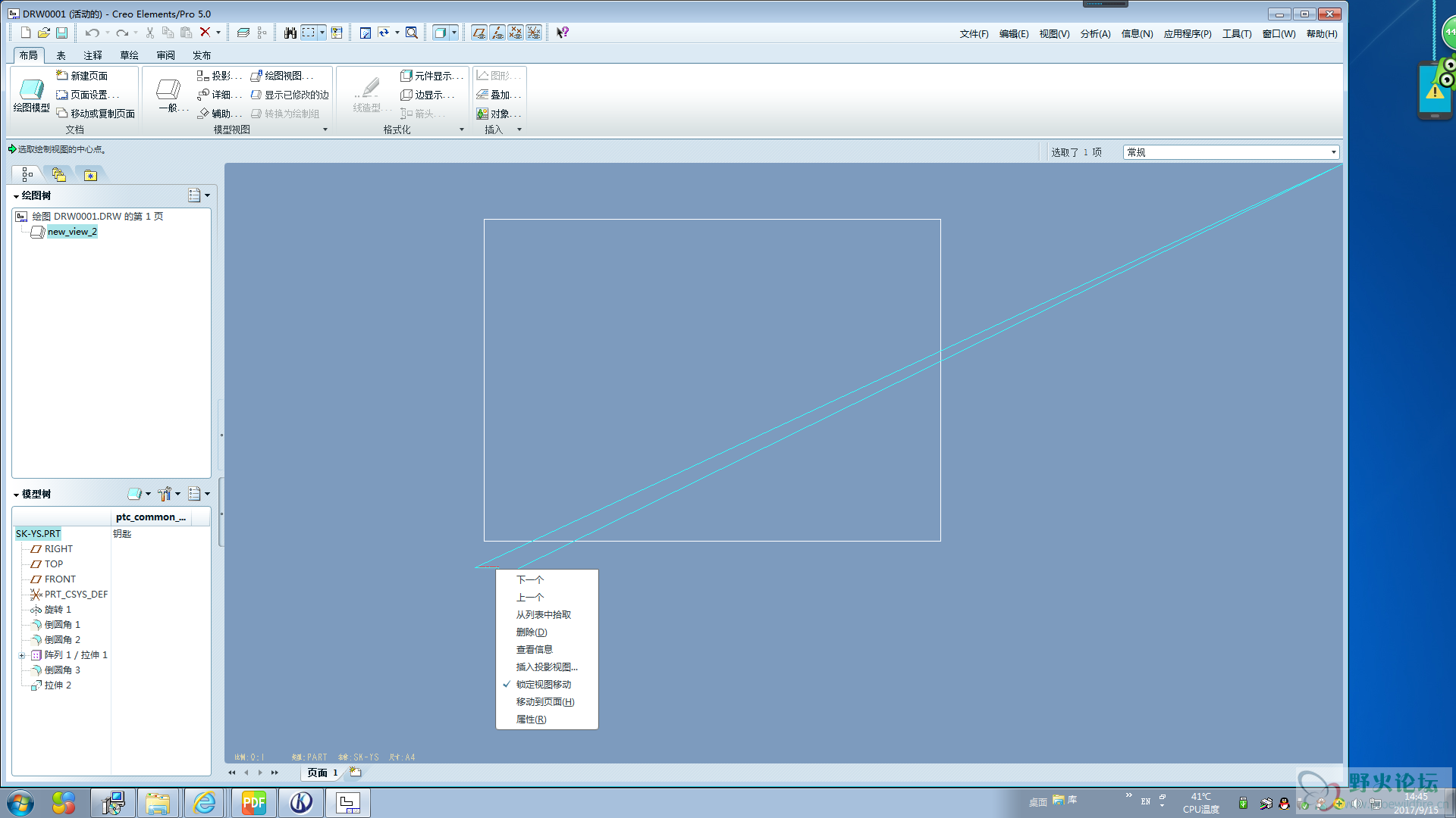

[求助] 为什么我新建工程图导入模型后不显示视图
-4
发表于 2017-9-15 18:34 | 显示全部楼层 |阅读模式
悬赏10金钱未解决
如图左侧的绘图树已经有视图名称,但是视图不显示。只在左下角显示几根乱线条,选中后右键依然可以有操作,不过解锁位置后,依然移动不了到绘图框内(之前都好好的,前段时间我做了工程图的模板,现在就不行了。现在哪怕不用新的工程图模板也依然不显示视图),求求各位大神指点一下

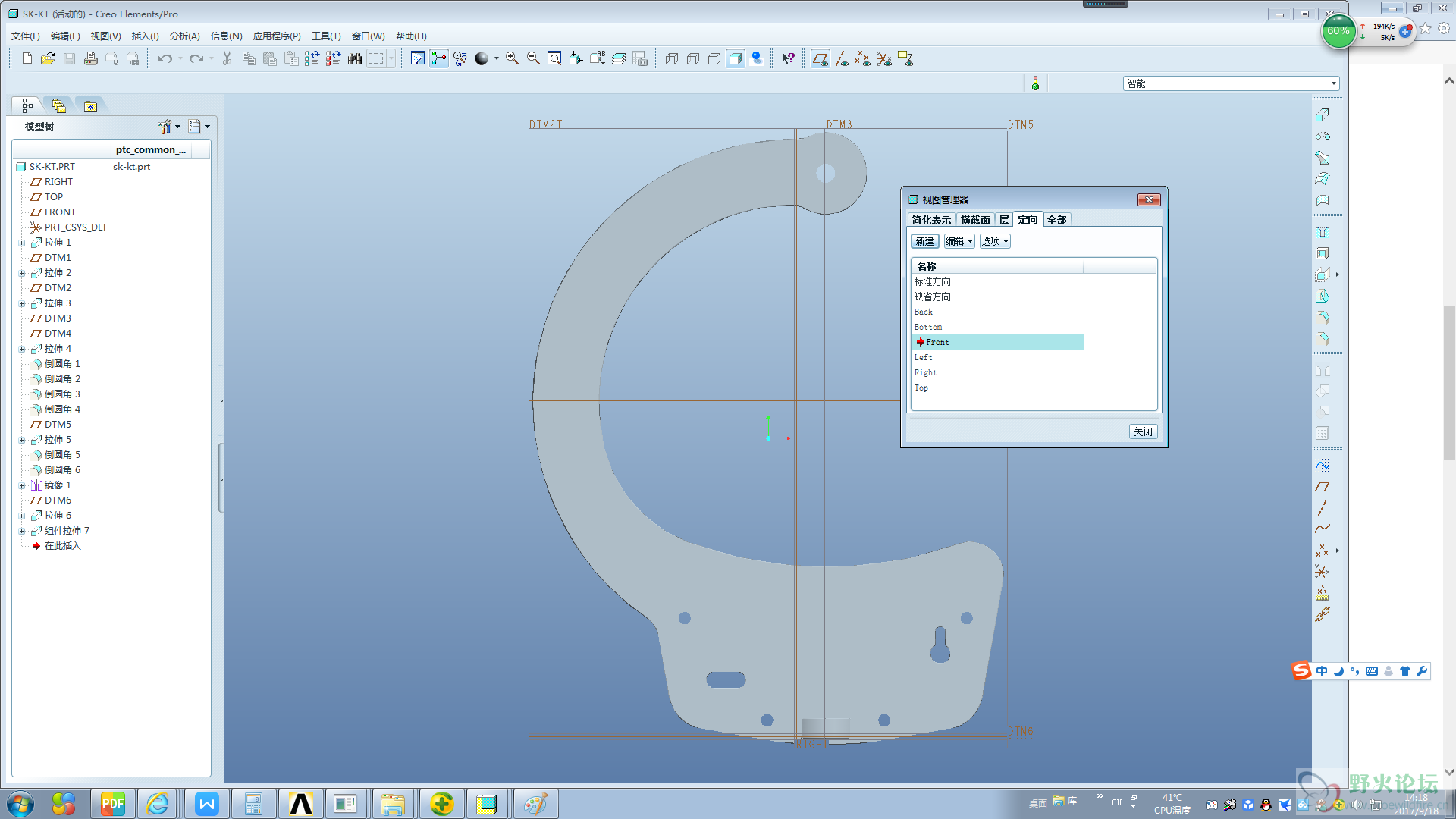

有视图名称,
在模型里面,要在视图管理器里对该名称的视图进行定向,
即确定哪个面平行于屏幕,要确定。这些做了吗?
另外零件中的视图名称要与工程图模板中的视图名称相对应。
不用工程图模板,应该是空白的。因为软件也不知道要做哪个方向的投影图。

请问您所说的“在模型里面,要在视图管理器里对该名称的视图进行定向”,是指pat中的视图管理器(图1)还是在工程图的视图类型(图2)。我没有单独设置过pat中的视图管理器的方向参照面,你说清楚点、

在图一,右击你的工程图模板中所用的视图名称,重定义。
1#楼与7#楼贴图用的都不是一个零件吧?  sk-kt   sk-ys
我自己讲的都对不上了。

7#楼,图2中,点front,确定,在图框内的合适位置点击,第一个视图就出来了。
