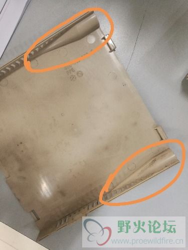

请教各位:图中的标处应该用什么命令画啊?

混合伸出项

拉伸-旋转-曲面合并-镜像-合并-加厚

旋转即可

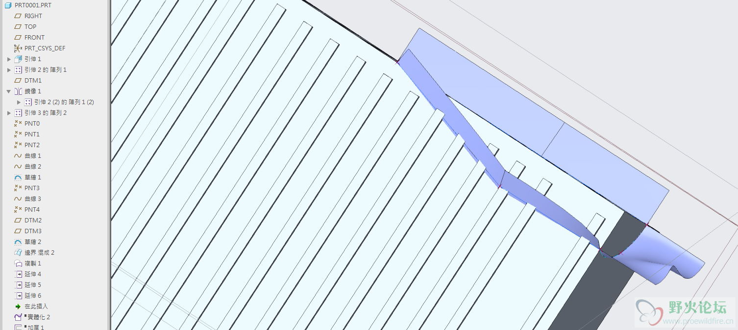

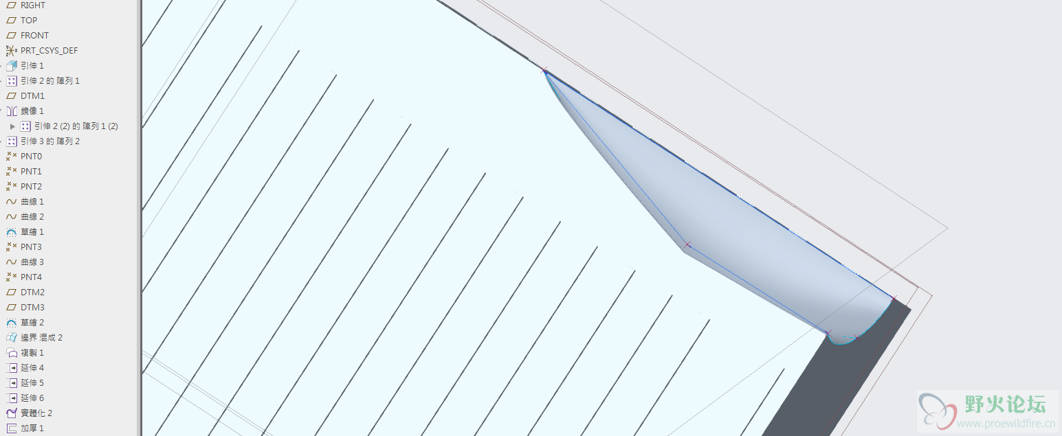

如果是不規則形體 可自行鋪線 邊界混成 在實體切除

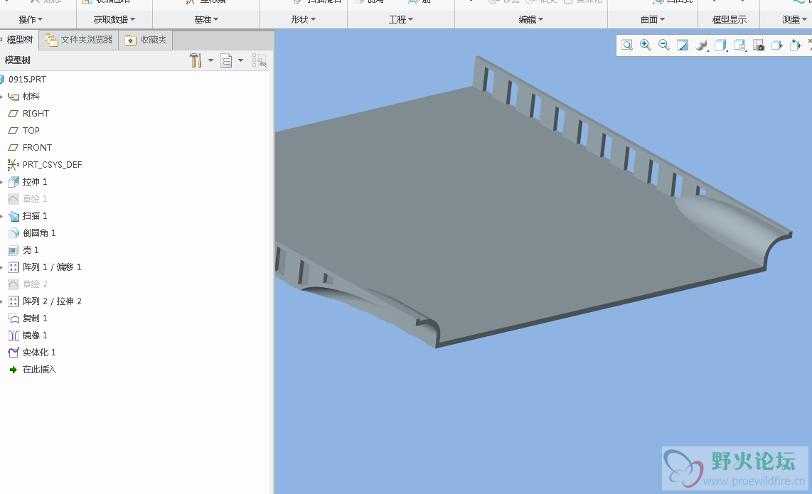

0915.prt.rar
82.38 KB, 下载次数: 7
CREO 4.0 M020

感谢分享!版本太高啊,只有CREO2.0的 ,打不开啊

自己摸索出来了,十分感谢!
