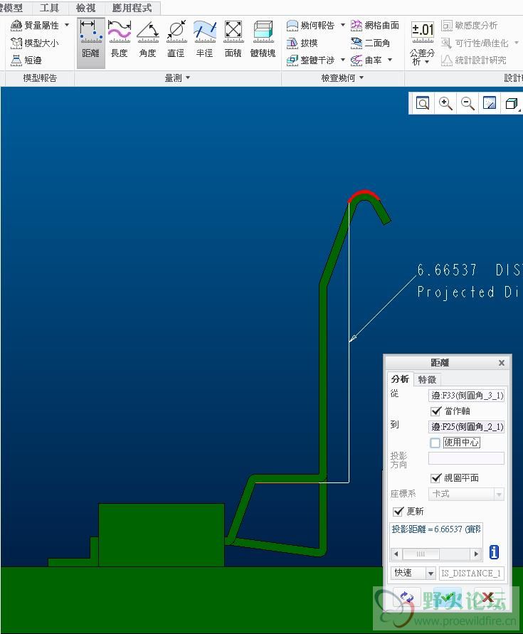

切點的距離要怎麼量?如圖
我怎麼點都只能點到中心或是接點的距離
974
173
1761

 楼主| 发表于 2017-9-14 18:03 | 显示全部楼层
iskgjj 发表于 2017-9-14 17:21
去掉使用中心前面的勾试试
不行~我要的是4分切點

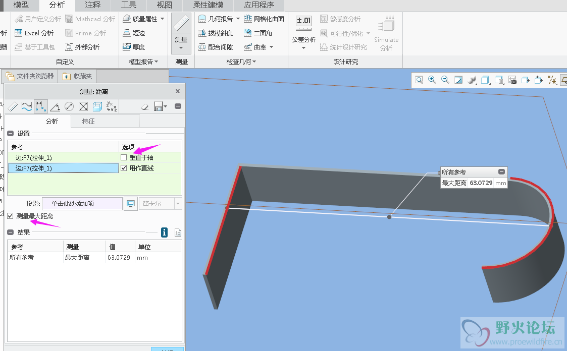

发表于 2017-9-14 18:32 | 显示全部楼层
怎么你的界面和我的不一样的捏,我的可以选最大距离的哇 Creo 4.0 M020 实在不行你就在上面作个点再来量吧

 楼主| 发表于 2017-9-15 08:59 | 显示全部楼层
人總是有惰性~~我只想確認尺寸~~能在模型量~~誰還想進草繪量

 楼主| 发表于 2017-9-15 09:01 | 显示全部楼层
iskgjj 发表于 2017-9-14 18:32
怎么你的界面和我的不一样的捏,我的可以选最大距离的哇 Creo 4.0 M020 实在不行你就在上面作个点 ...
這是creo1.0~很像沒這功能

发表于 2017-9-15 09:46 | 显示全部楼层
感谢,学了一招!
