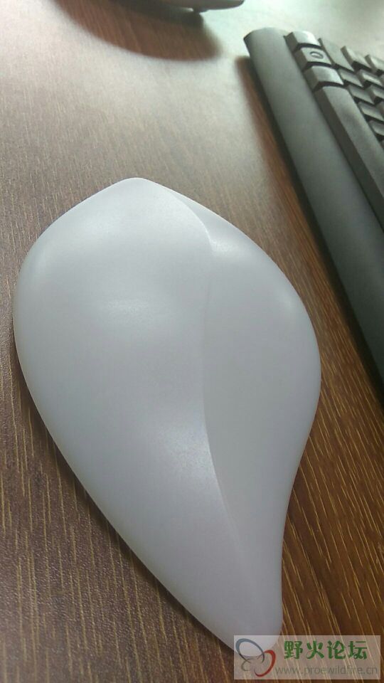

[求助] 请问这个图片里的折线是怎么来的?两个曲面相交还是其他途经

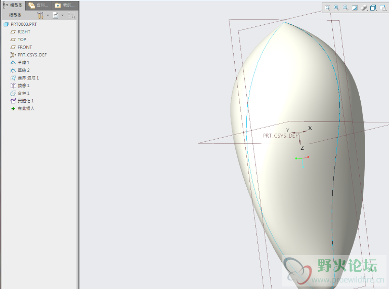

发表于 2017-9-14 17:18 | 显示全部楼层
利用曲線 在曲面中建構 然後 邊界混成就可以唷!
下圖 類似圖樣

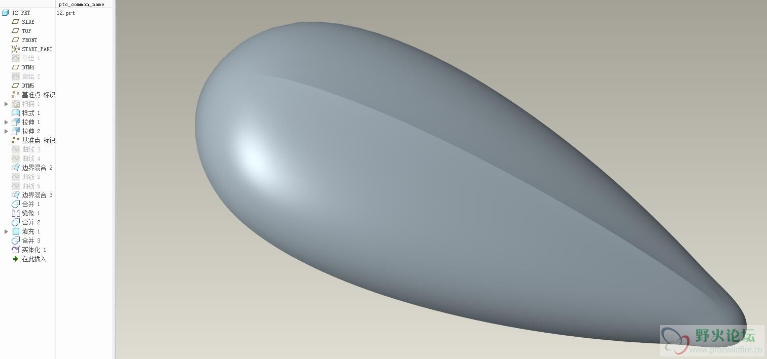

发表于 2017-9-14 22:52 | 显示全部楼层
还是要慢慢调试
瞎画.prt.zip

发表于 2017-9-15 09:26 | 显示全部楼层
两个面相交形成一条线即可
1024
1121
发表于 2017-9-15 09:27 | 显示全部楼层
两个面相交形成一条线即可

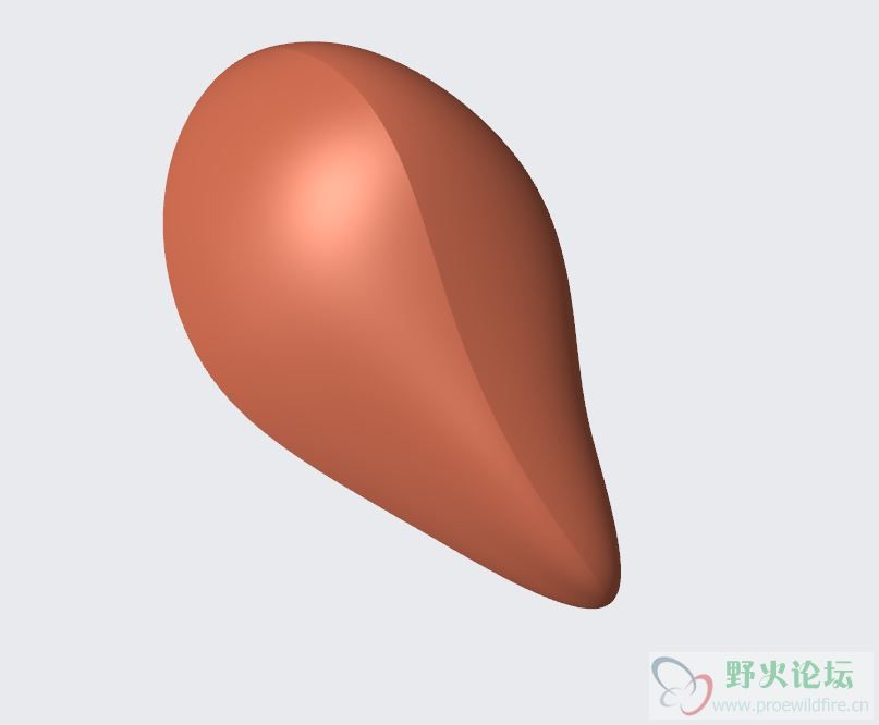

发表于 2017-9-15 12:45 | 显示全部楼层
这算是渐消面吧,你看看我的这个,原理差不多
12.prt.zip
178.35 KB, 下载次数: 6

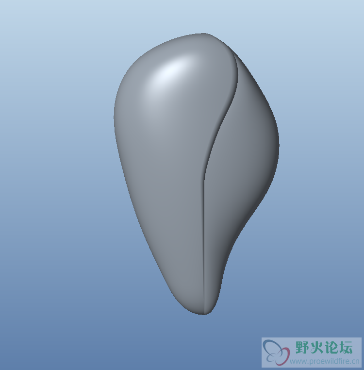

发表于 2017-9-15 17:13 | 显示全部楼层
先做出脊线,再来建两侧的曲面.

 楼主| 发表于 2017-9-22 09:55 | 显示全部楼层
下圖 類似圖樣
这样做出来的好像中间的那条折线没有了吧

 楼主| 发表于 2017-9-22 09:56 | 显示全部楼层
谢谢
mcuikai 发表于 2017-9-15 17:13
先做出脊线,再来建两侧的曲面.
能发一下PRT文件吗
