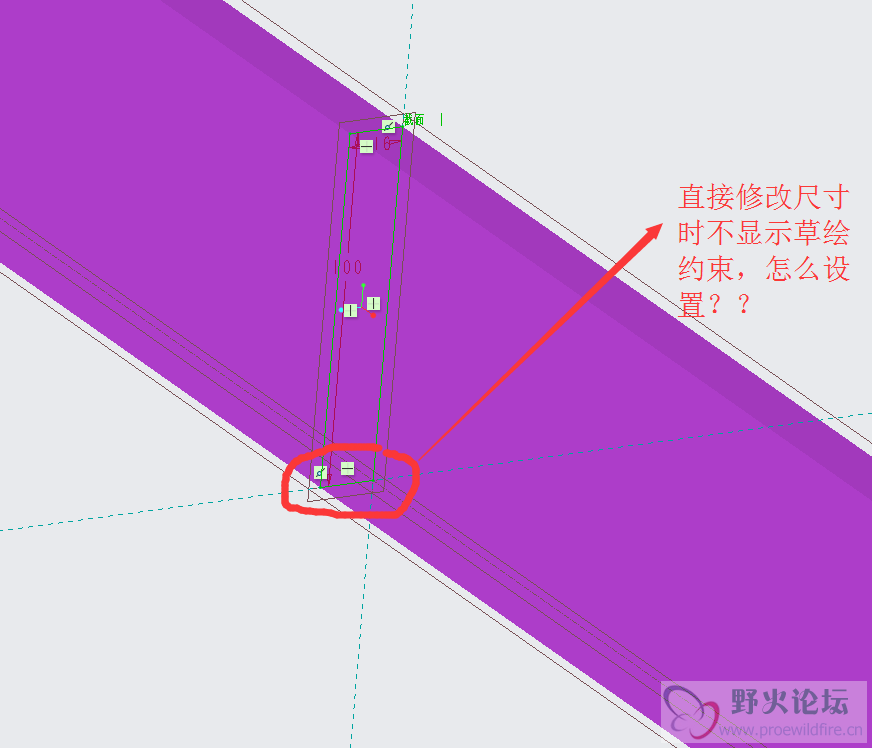

发表于 2017-9-14 15:03 | 显示全部楼层 |阅读模式

发表于 2017-9-14 17:26 | 显示全部楼层
你直接修改,不也是修改草绘吗,草绘不显示了这里也不显示吧

 楼主| 发表于 2017-9-14 17:28 | 显示全部楼层
草绘里的约束还是希望它显示

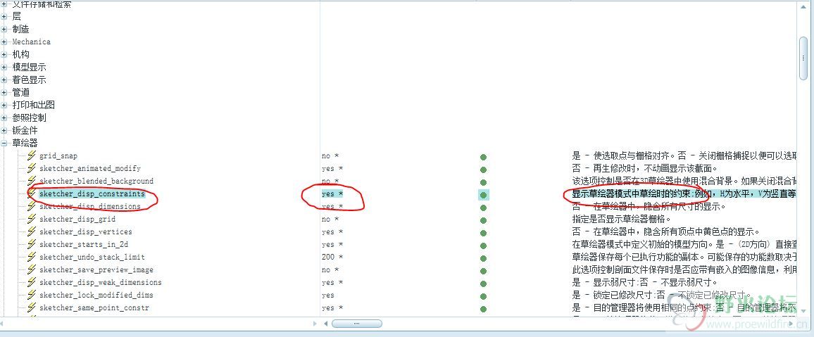

发表于 2017-9-15 10:50 | 显示全部楼层
配置文件中设置sketcher_disp_constraints为No

 楼主| 发表于 2017-9-15 11:04 | 显示全部楼层
谢谢
