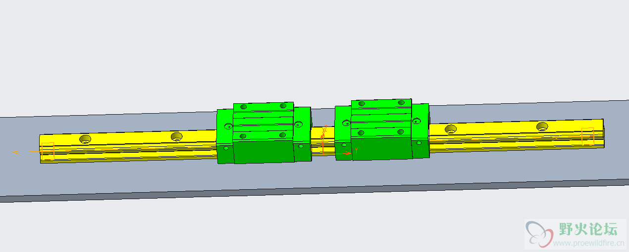

两个滑块在两端
两个滑块在两端
同时集中到中间去
同时集中到中间去
只能一个个的装配
只能一个个的装配

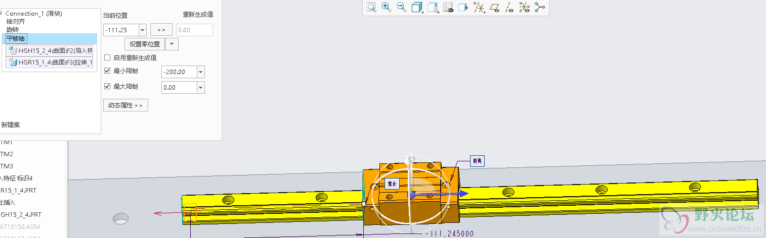

在CREO 拖动,连接中如何把两个滑块对相对运动?哪位大神知道怎么装配吗?
 楼主| 发表于 2017-9-14 14:26 | 显示全部楼层
一次只能拖动一个,想两个同时集中拖动,或者同时,向两边移开

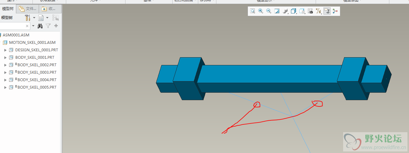

发表于 2017-9-14 14:45 | 显示全部楼层
给个建议,做个正反螺旋线   用槽连接   可以达到效果,就是麻烦
3193
3619
发表于 2017-9-14 15:15 | 显示全部楼层
做个虚拟的铰链可以实现!

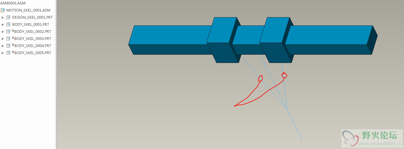

发表于 2017-9-15 09:13 | 显示全部楼层
我只是做了个示意图,供参考!
示意图.rar
410.49 KB, 下载次数: 107
 楼主| 发表于 2017-9-25 14:10 | 显示全部楼层
futurism 发表于 2017-9-15 09:13
我只是做了个示意图,供参考!
谢谢大侠,这个是用机构里面的动画制作方法做的。
