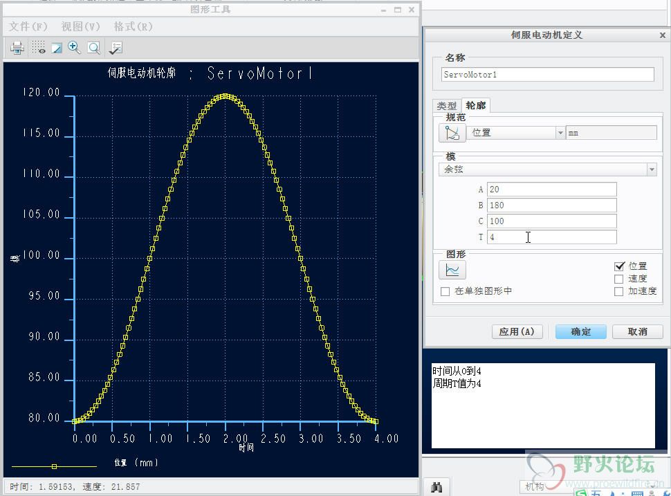

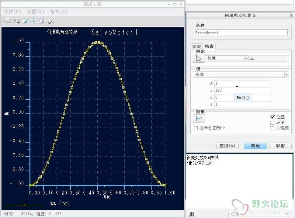

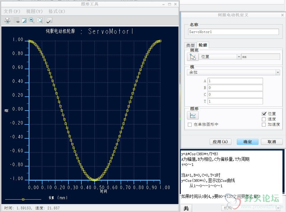

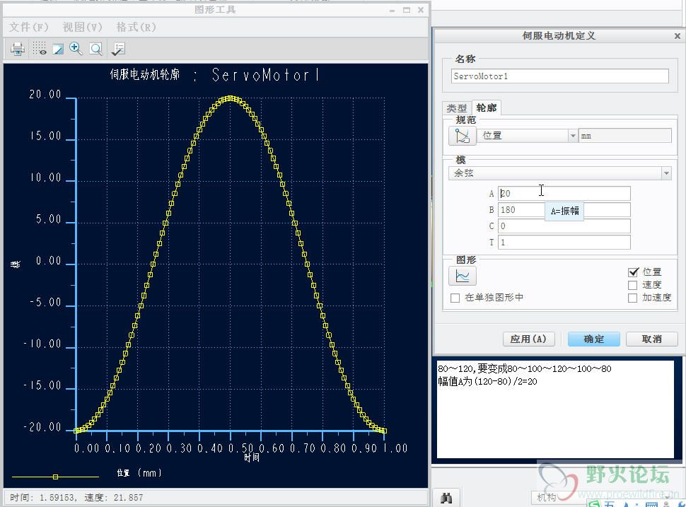

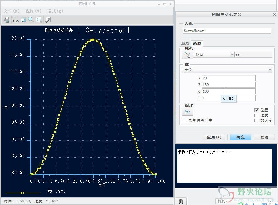

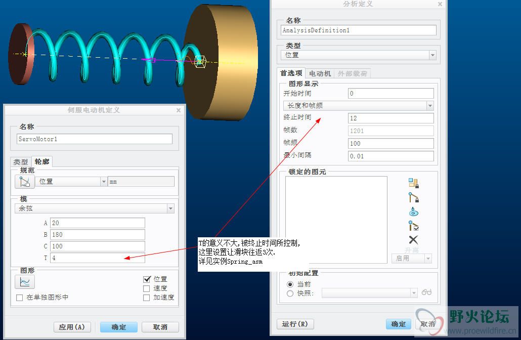

[原创] 伺服电动机轮廓模为余弦是怎么回事?

发表于 2017-9-14 17:45 | 显示全部楼层
楼主如果想分段控制 ,建议你用用户定义,这样可以单独设置每个时间段的运动速度曲线
