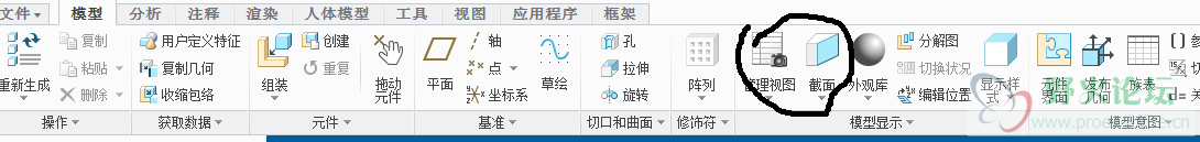

发表于 2017-9-13 15:33 | 显示全部楼层 |阅读模式
注意,不是2D视图,是3D立体剖

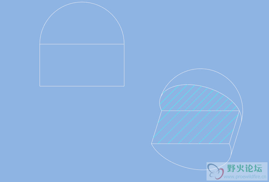

发表于 2017-9-13 15:56 | 显示全部楼层
这样吗?区域截面?

这样吗?区域截面?
应该不是吧?我看到别人就是把一个装配好的3D图,然后不知道怎么弄掉一半能看到内部结构的

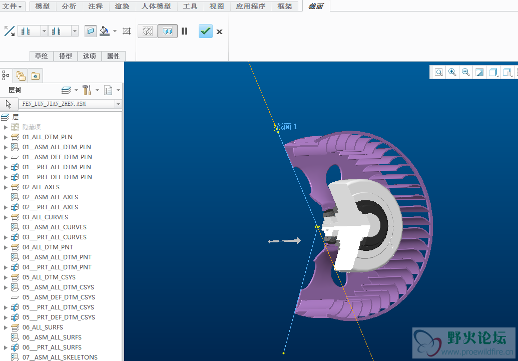

发表于 2017-9-13 17:15 | 显示全部楼层
截面-偏移-草绘任意剖面线

截面-偏移-草绘任意剖面线
对对对,就是这种。哈哈哈

截面-偏移-草绘任意剖面线
但是能详细说一下嘛?不知道在哪里弄哦

发表于 2017-9-14 08:52 | 显示全部楼层
只是用来查看内部结构的话我都是直接拉伸切除的=。=看完再取消就好了

你也是搞技术行的吧,兄弟。能不能仔细好好先看呢,上面不是写得很清楚了吗?
你这个是什么版本哦?我并没有找到截面
