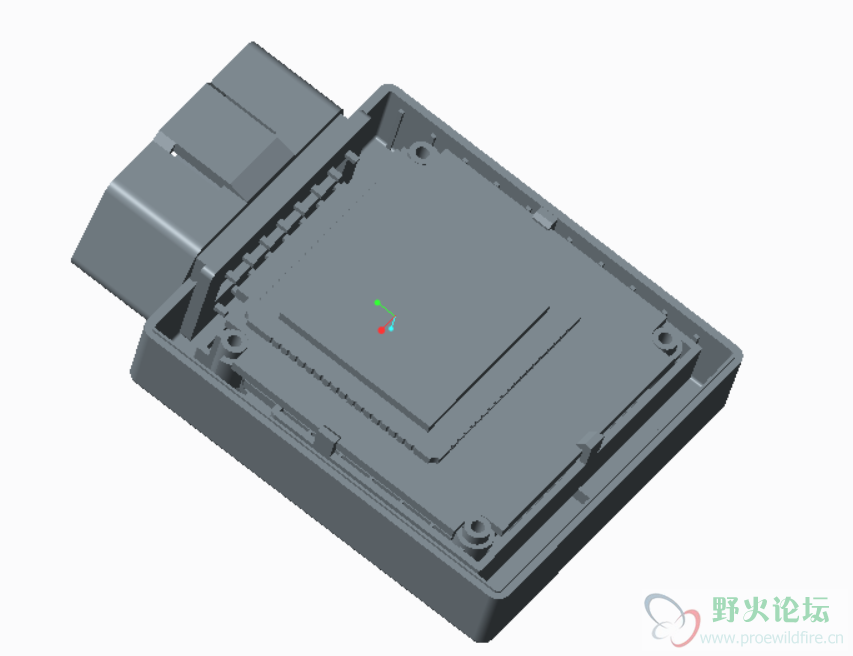

链接是数模,外壳和里面的支架都是由塑料制成,从生产角度帮我分析一下这个数模的设计是否合理,感激。

 楼主| 发表于 2017-9-12 14:53 | 显示全部楼层
求指导
这是外观图
这是外观图

发表于 2017-9-12 19:24 | 显示全部楼层
那个倒钩需考虑清楚。。。

 楼主| 发表于 2017-9-13 08:29 | 显示全部楼层
06985953 发表于 2017-9-12 19:24
那个倒钩需考虑清楚。。。
什么意思?求解

发表于 2017-9-13 08:57 | 显示全部楼层
可以做出来
但建议将这几处倒钩下面开口直接后模成型
