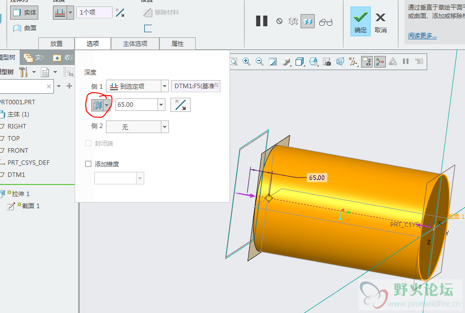

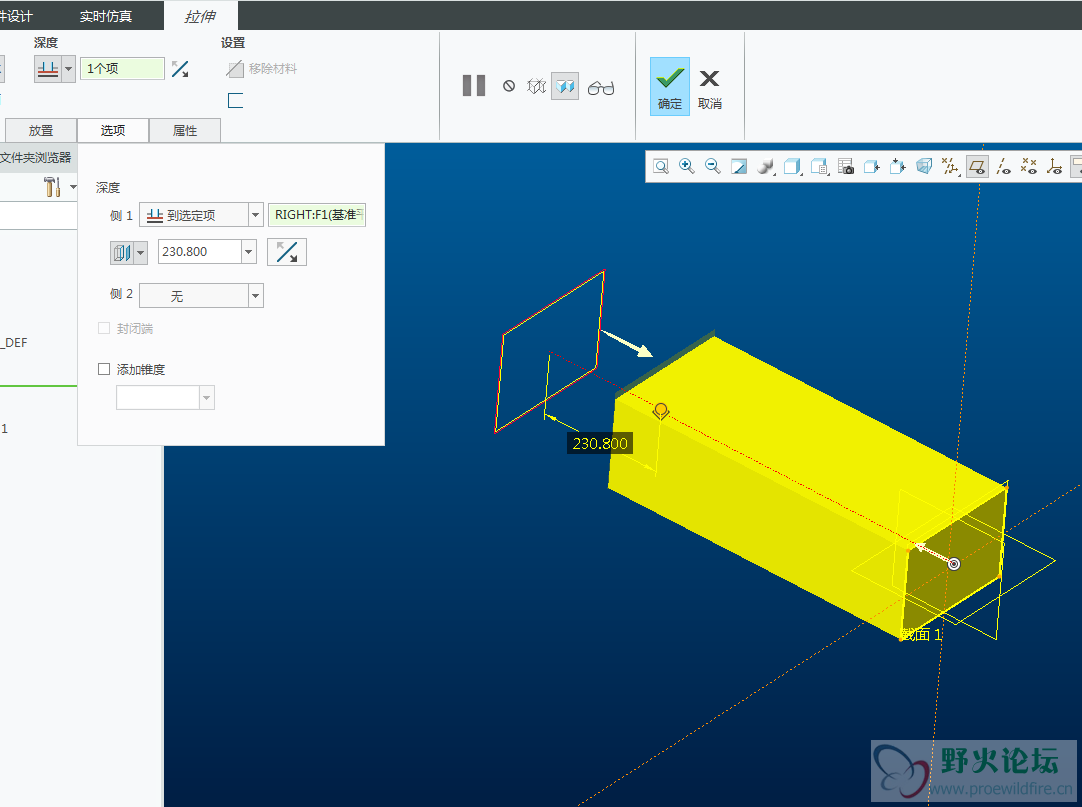

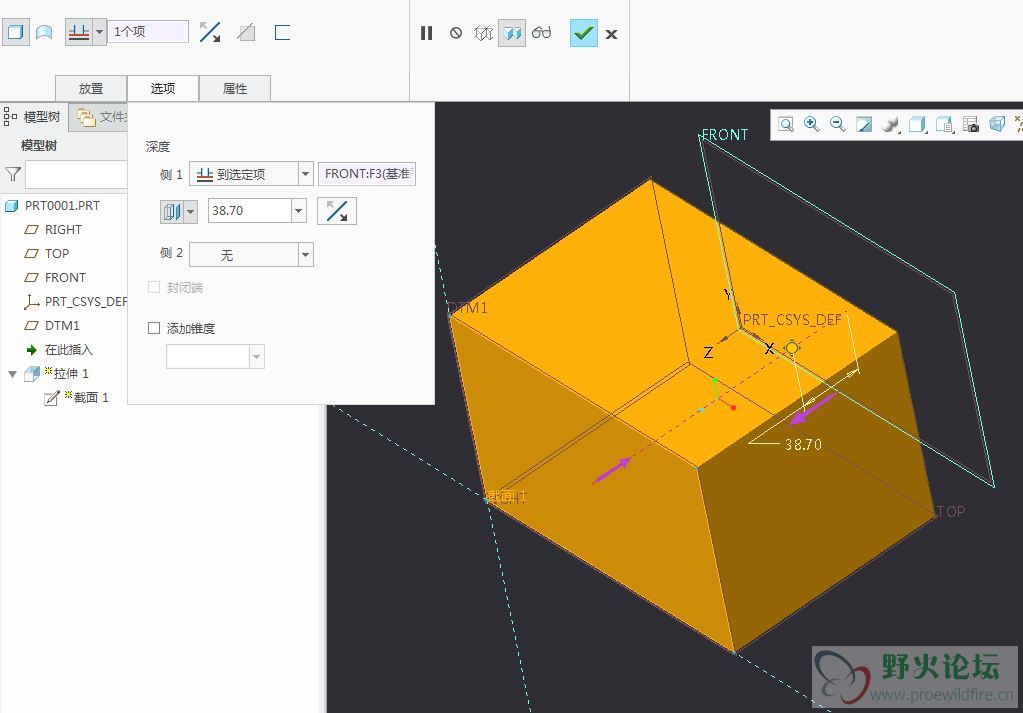

[求助] CREO如何拉伸到与指定面一定距离

 楼主| 发表于 2019-2-20 15:21 | 显示全部楼层
因为要团队合作,目前都用的3.0。

发表于 2019-3-11 20:27 | 显示全部楼层
CREO5可以啊。
CREO5可以啊。

 楼主| 发表于 2019-3-18 14:41 | 显示全部楼层
3.0以下应该还没有这个下拉选项

发表于 2020-1-3 13:15 | 显示全部楼层
深度选项里面有的。

 楼主| 发表于 2020-7-14 14:40 | 显示全部楼层
舒采全 发表于 2020-1-3 13:15
深度选项里面有的。
这个用的少,确实有这个功能。
发表于 2020-12-25 14:14 | 显示全部楼层
有这个方法的,选着这个命令

 楼主| 发表于 2021-2-5 09:24 | 显示全部楼层
linxixi 发表于 2020-12-25 14:14
有这个方法的,选着这个命令
好的,这样就可以了。
