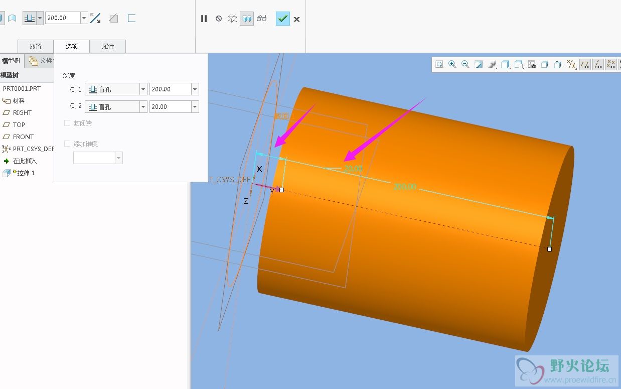

[求助] CREO如何拉伸到与指定面一定距离

 楼主| 发表于 2017-9-12 19:21 | 显示全部楼层
liurunxing 发表于 2017-9-12 16:29
如楼主主题贴中所说,有时不是要控制拉伸的长度,
而是要控制拉伸到到距离参照面一定的距离。
这 ...
和我的本意不太一致

发表于 2017-9-13 10:33 | 显示全部楼层
CREO 4.0也没有啊,只是增加了另外一端的直接调整!

发表于 2017-9-15 09:35 | 显示全部楼层
4.0可以,侧一侧二选同一方向,指定不同深度就可以

 楼主| 发表于 2017-9-15 11:19 | 显示全部楼层
4.0之前已经演示过了可以,我现在用的3.0

发表于 2018-5-11 11:06 | 显示全部楼层
机械孙 发表于 2017-9-12 19:22
版主有没有截图看下
Creo 4.0之变-Gif
http://www.proewildfire.cn/thread-137521-1-1.html
(出处: 野火论坛)
参考下
