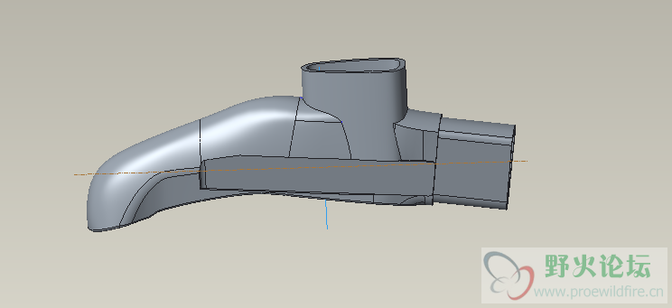

如图,要求红圈标记的孔特征往右(即往后))平移18.2mm,只有stp格式,保存为creo3.0以下的版本,有意的大神请留言。源文件发网盘

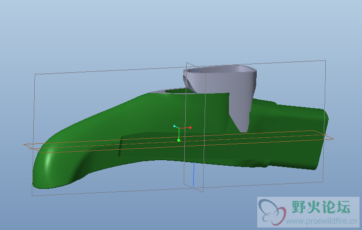

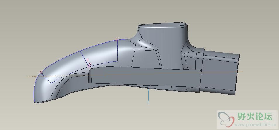

请用你的柔性建模来操作!
98
129
 楼主| 发表于 2017-9-12 09:13 | 显示全部楼层
liuhuzaqw 发表于 2017-9-12 08:49
请用你的柔性建模来操作!
用了,不过曲面补不好,求助

链接:http://pan.baidu.com/s/1sliCLyP 密码:rg1b
倒角没做。不好做。。就这样了

链接:http://pan.baidu.com/s/1bp71Pvh 密码:zqm8
倒过圆角的stp002  prt001
