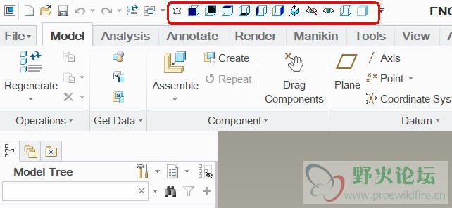

如題目,
在某些時候編輯檔案時,自訂義的快速工具列都會消失,尤其是鈑金件.
有大大知道這怎麼回事嗎?
謝謝先喔!
消失
消失
920
1150
发表于 2017-9-12 08:22 | 显示全部楼层
有无导出UI     creo_parametric_customization.ui    丢失的话再导入进来
145
 楼主| 发表于 2017-9-12 08:24 | 显示全部楼层
有的,但是導入後還是不顯示.
发表于 2017-9-12 21:28 | 显示全部楼层
这个和运用当前的界面有关系,快速菜单可以在不同的环境里面分别添加就好了,比如说,钣金,模具,装配不能通用的
145
 楼主| 发表于 2017-9-13 15:43 | 显示全部楼层
好的,這樣我了解了,感謝大大
