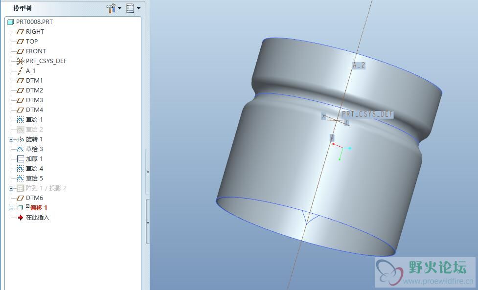

最近设计一种血管支架,支架内部还有其他结构,是一层厚度很小的膜,所以先设计了这层膜,想在膜外建立支架,本计划采用类似在曲面上写字的方法通过偏移实现,但由于部分位置可能曲率不好生成失败,求指导。
内部是一层薄膜,只有0.2mm左右,中间有一段内缩,整体结构比较小,最大外径25mm,内缩的地方外径23mm,然后想在膜外建立支架,但设计一直失败,我觉着也可能是自己的设计思路有问题,求指导啊。。
膜和支架加起来也就是1mm
内膜是这样的
内膜是这样的
 楼主| 发表于 2017-9-11 11:14 | 显示全部楼层

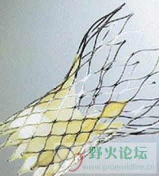

下面那个是我计划的支架结构,就类似那种的,主要就是需要和膜贴合起来

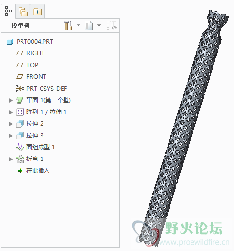

发表于 2017-9-11 11:56 | 显示全部楼层
包络试试
60
76
发表于 2017-9-11 15:09 | 显示全部楼层
运用环形折弯画出支架,然后旋转画出牛心包/猪心包

发表于 2017-9-11 22:18 | 显示全部楼层
同意楼上的方法,还可以用钣金做。方法就是平板,开孔,阵列,裁剪下,成型,折弯。不过不完美,首先是并不是无缝的一体的,再就是成型的地方有些变形,优点就是方法简单,步骤很少。
