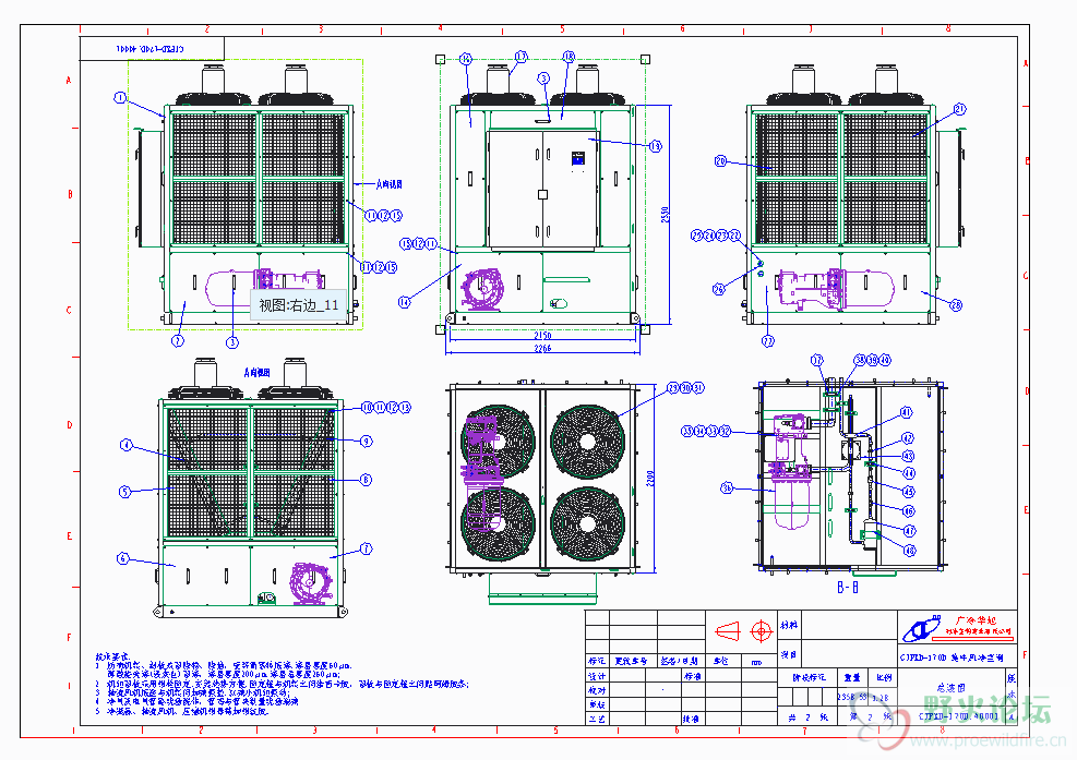

creo工程图里片体线在里面也会显示,
当然我手动隐藏也可实现,只是有些图是要显示,有些图不要显示,如果手动隐藏的话在一张图里都不会显示,
这个零件是一个组件转成的零件,有没有大神遇到过类似问题,谢谢
