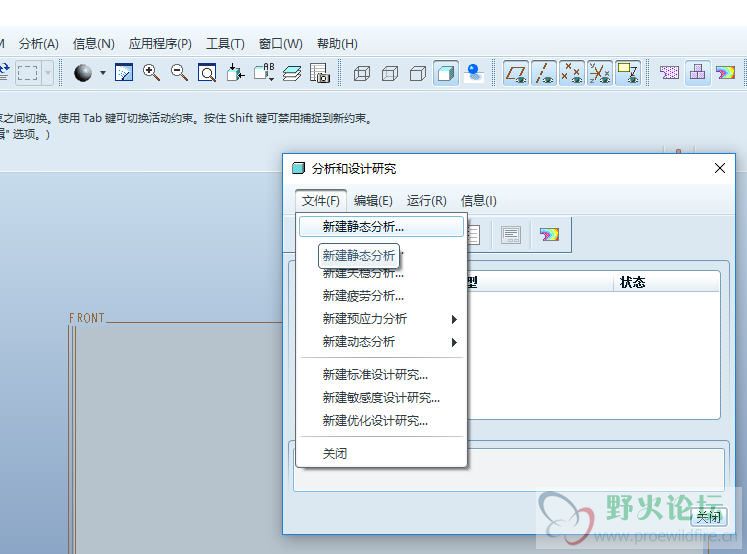

各位大神,你们好!
我刚装了PRE creo elements/ptc 5.0 M110. 碰到一下问题:
1. 找不到 静态分析,以前有个  分析和设计研究。。。现在只有一个 mechanical。
2进去定义完约束之类,分析完却没有结果。是不是模块不对?
3.另外,我看到其他帖子提到 simulate,怎么我在软件里面没有看?
麻烦各位指点一下,谢谢!急盼!谢谢!

应用程序菜单进入 mechanica ,设置好材料、约束、载荷等后,点分析菜单, mechanica 分析/研究,或者直接点工具栏上那个三个小方框的图标

谢谢! 原来入口是选了FEA模式,所以不出现你说的那些了。
另外,静态分析后的图片,右上角的数值,他们的颜色能否改变?我发现就最大,最小时黑色,其他白色,不方面观看。想统一改黑色,或者中间改其他颜色。有办法吗?
