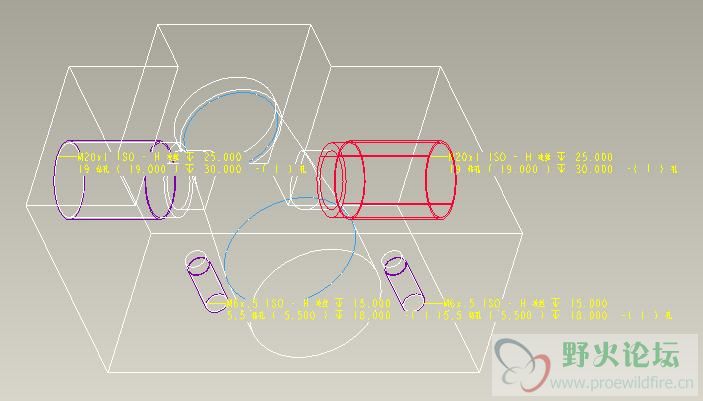

影响视觉,各位高手,有解决的办法么?

没有用过这样的标记符号,你试一下隐藏所有分析看看能不能把他们隐藏起来

 楼主| 发表于 2008-11-4 21:05 | 显示全部楼层
回复 3# 的帖子
是这样!谢谢啦!

我认为还是在做螺孔时,在注释的选项,把勾取消要好,
因为在环境中把3D注释去掉,如还有旁注之类的注释也会关闭的

另一种方法,就是点选注释,然后点右键,擦除也行
