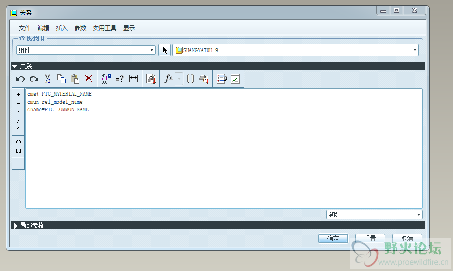

又一个问题,我好不容易知道了怎么设置参数,然后问题又出现了
关系
关系

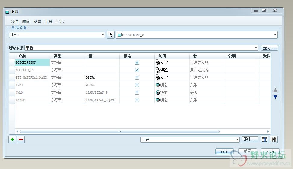

可是在参数中改不成中文,怎么回事?
参数
参数
各位大神,请问怎么回事?
 楼主| 发表于 2017-9-9 14:11 | 显示全部楼层
我看了一下,论坛中各种建平面图的零件图、工程图不少,却没详细说怎么建关系和参数。其实也不难写,为什么不也一块写下来呢?我也是看了许多贴子,才知道关系和参数是在3D零件图中建的。但是在工程图中调用出来的不是中文,要改成中文又出现了问题。就没有一个简单的系统介绍吗,适合我们初学者的。

发表于 2017-9-9 15:42 | 显示全部楼层
将关系中的cnum和cname两项删除,
在参数中就可以任意输入中文了。

发表于 2017-9-10 00:31 | 显示全部楼层
不需要定义关系式,直接添加选字符串就可以填中文
 楼主| 发表于 2017-9-12 08:22 | 显示全部楼层
我也发现这个问题了,只要把关系中的删了,就可以改了。谢谢各位大侠!不过也有疑问,这是最终的正确方法吗?我试试5#说的行不行。
 楼主| 发表于 2017-9-12 08:32 | 显示全部楼层
我刚试了一下,5楼说的也好用。

发表于 2017-9-13 08:59 | 显示全部楼层
yumi7034 发表于 2017-9-12 08:22
我也发现这个问题了,只要把关系中的删了,就可以改了。谢谢各位大侠!不过也有疑问,这是最终的正确方法吗 ...
在“关系”中写入赋值语句,
相当于一个容器中已经放入东西了,
你再想放入,当然放不进去了。所以在参数中无法再写入值。
让删除关系中的语句,
相当于一个“倒空”的过程。
倒空了,就可以再放入了。
直接在参数,点“+”号,增加参数,
选择相应的类型,
可以直接写入内容。
相当于拿到手就是个空的容器,当然可以放入东西。
rel_model_name是系统内部参数,为模型的名字。
