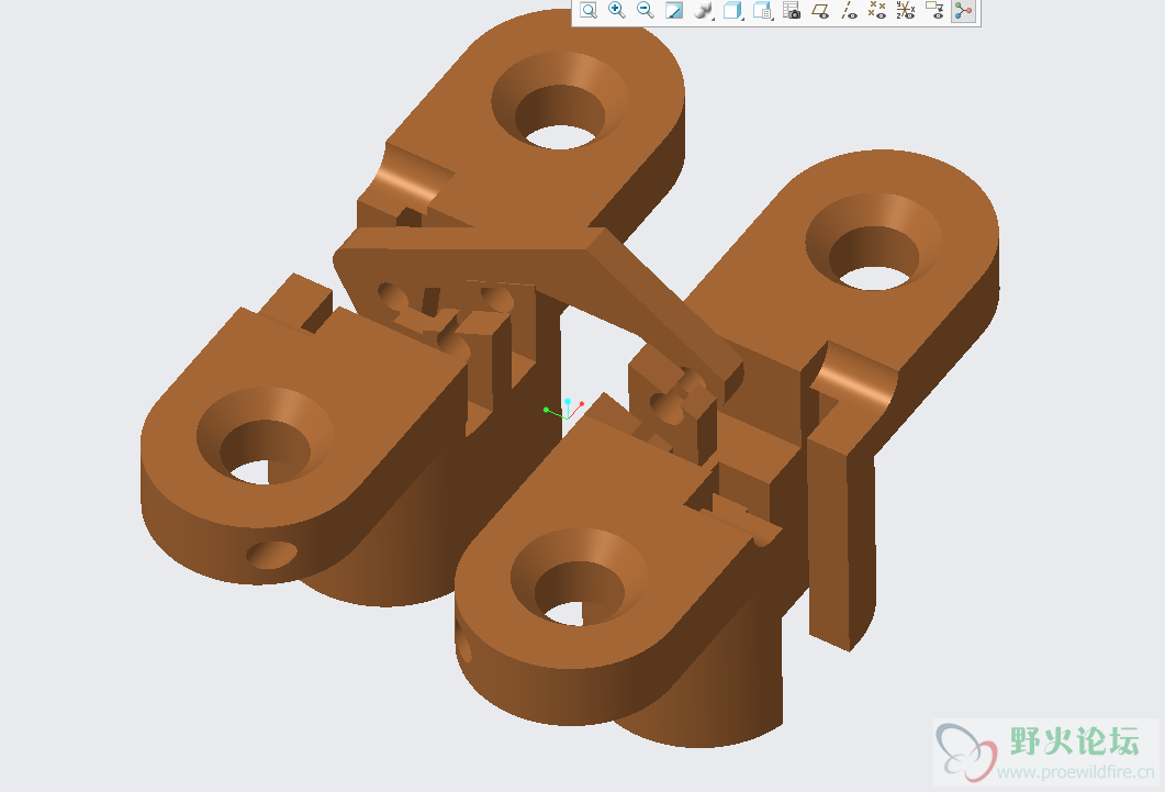

近来用到这样一个铰链,但铰链的机构运动不会做出来,请教各位,这个机构要怎么做,附上画好的3D(3D部分数据不是很精确),另附上图片

发表于 2017-9-9 10:52 | 显示全部楼层
好东西,中间是铆接吗

发表于 2017-9-9 12:00 | 显示全部楼层
大哥,感觉你图没画对

 楼主| 发表于 2017-9-9 12:36 | 显示全部楼层
lanxueyue 发表于 2017-9-9 12:00
大哥,感觉你图没画对
是的,画的不太对,但运动的方式目前没想到办法,用销钉加槽好像还不行

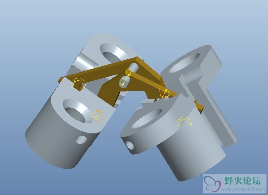

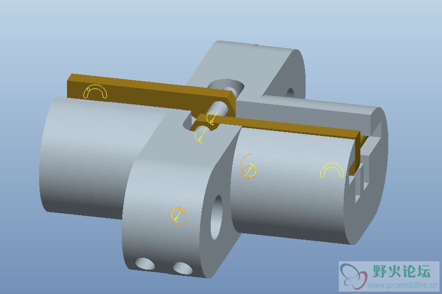

发表于 2017-9-9 16:05 | 显示全部楼层
做了一个,只不过将中间那个改了一下,你的尺寸对不上
将里面的电机时间改一下

 楼主| 发表于 2017-9-11 12:10 | 显示全部楼层
将里面的电机时间改一下
兄弟,有没有办法将左边灰色的支架的固定不动,右边的支架能往左边合过去呢?

发表于 2017-9-12 08:45 | 显示全部楼层
那就更改一下装配的顺序
