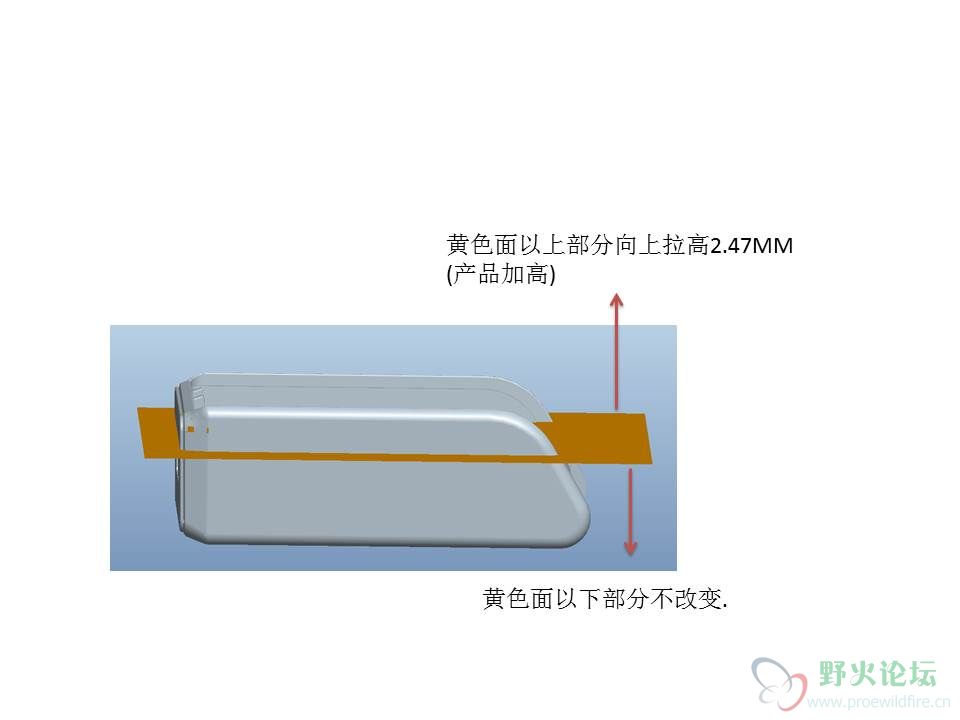

哪位大侠帮我把这个零件拉高2.47MM,我用的是PROE5.0, 没有找到办法.拿到的是STP档,改了很久改不好.

说下我的想法:复制成曲面来移动,第一步按斜面移动 上去到你要的数值,第二步把移上来的切成两半,把垂直的移进来合并,移上来中间空缺的做延伸
最后合并实体化

需要沿着那个角度拉,不是加直的,如果是加直的话用切割再组装就行了,CREO里面的柔性建模好像可以,以前买软件的演示过,我是PROE5.0的弄不了

不知道是不是你想的结果,转STP了
2.zip (566.57 KB, 下载次数: 20)
这两个东东位置要是有相对应的估计有误,

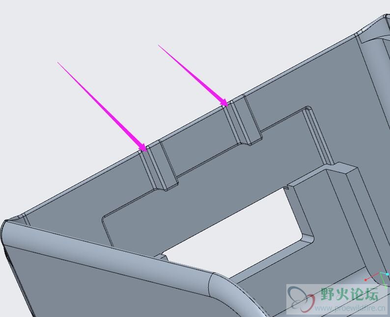

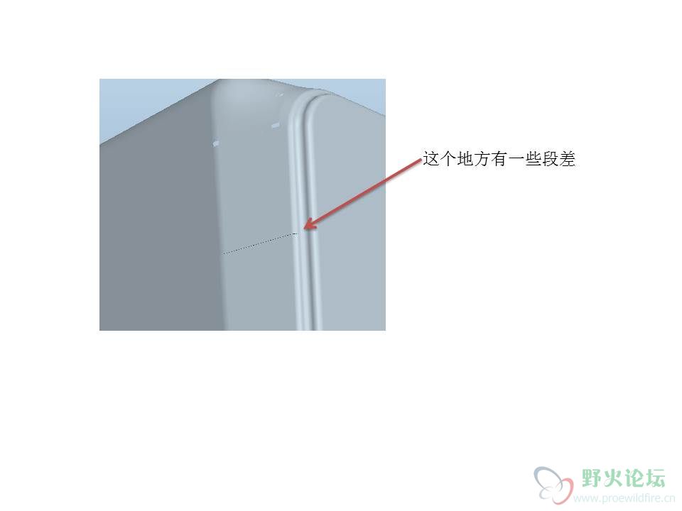

非常感谢你的帮助,这个拉伸的效果正是我需要的,早上客人确认要把宽度做到负公差,我已把宽度改小了,请帮我再拉一下.另外有一个斜面还有一个段差.向上拉的高度还是2.47不变.

柔心建模 可以解决
